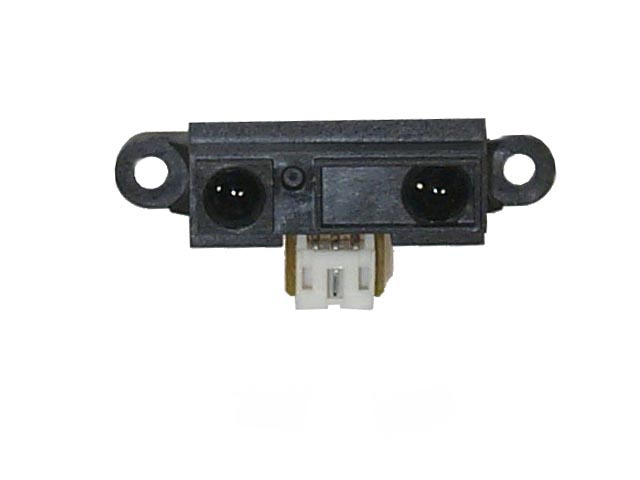

ich hab mir 3 Sharp GP2D12 bestellt die jetzt auch gekommens ind, nur
leider waren keine Anschlusskabel dabei. Hier ein Bild
http://mindsensors.com/images/products/gp2d12.jpg
Ich hab jetzt mal geschaut aber meine standard 2,54mm Raster
anschlusskabel sind dafür zu groß. Weiß jemand was das für ein Raster
ist und wo ich passende Anschlusskabel bekomm?

Das sieht aus wie ein 2mm-Raster; sowas ähnliches habe ich schon bei
älteren CD-ROMs von Toshiba als Audioanschluss gesehen.
So wie das aussieht, scheint der weiße Stecker auf eine Platine gelötet
zu sein, auf die auch der Sensor aufgelötet ist. Stecker auslöten,
Drähte dran, fertig.

Sorry im Anhang das Bild leider erkennt man da nicht all zu viel.
Ich hab mal nachgemessen es ist ein 2mm Raster, gibts dafür irgendwo
Kabel?
Sonst bleibt mir mix anderes übrig als wirklich den Stecker aus zu
löten.
