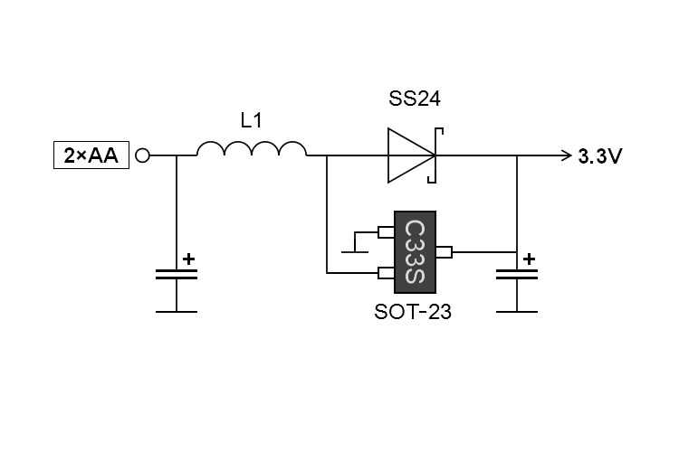

im neuesten Nachtlicht mit Bewegungsmelder aus dem Hause Lidl (IAN
285649) wird die Betriebsspannung 3,3V aus zwei AA erzeugt.
https://www.lidl.de/de/livarno-lux-led-nachtlicht/p254318
Die Markierung C33S bringt mich nicht weiter, aber ich würde gern mehr
über solche ICs erfahren.
Ich habe schon bei Linear und Texas gesucht, aber nur etwas anderes
gefunden.
