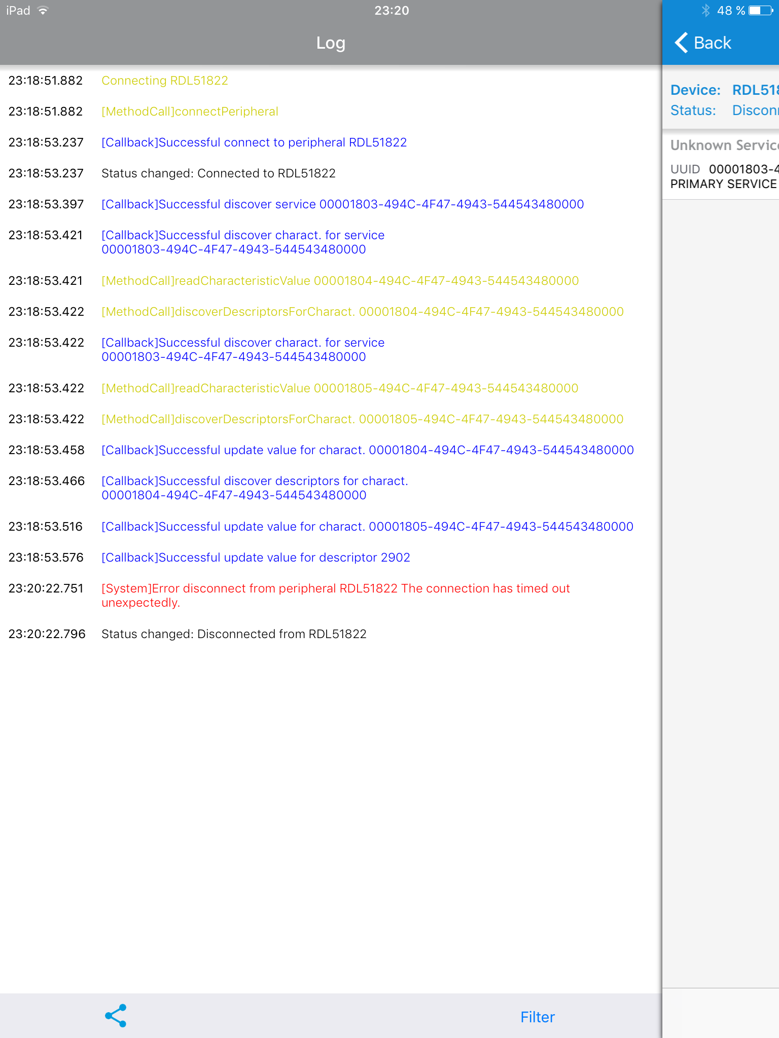

habe bei der letzten Chinaorder aus Neugier so einen BLE Button
mitbestellt: http://www.ebay.de/itm/232371428627
Kennt das hier jemand, was hat das für eine Funktion?
Batterie rein, das Ding blinkt ein paarmal mit seiner blauen LED. Mit
einer Smartphone App von nRF findet man das Device mit einer UUID in der
man den ASCII 'ILOGICTECH' decodieren kann. Die App kann sich verbinden
und erkennt zwei Services. Mit BLE kenne ich mich noch nicht aus, ich
denke bei diesen Services kann ein Hersteller machen was er will?
Sowohl iLogicTech als auch Digibale findet Google als Firmen die auch
was mit Bluetooth machen, aber nix konkretes zu diesem Beacon. Der
Schriftzug 'Digibale' stimmt auch in der Schriftart nicht ganz mit der
australischen Firma überein, könnte ein Fake sein.
Es wird bei eBay als Beacon beworben, aber wenn ich die UUID in einen
Beacon Scanner eingebe verhält es sich nicht als solcher. Und 'WeChat'
aus der eBay Beschreibung ist eher ein chinesisches WhatsApp, da habe
ich auch keinen Zusammenhang mit so einem Beacon gefunden.
Ich kann das Ding umprogrammieren, zwei der Testpunkte auf der Platine
sind SWDIO/SWCLK. Aber ich bin eben neugierig und möchte wissen wofür
das gedacht war. Vielleicht sowas wie der Amazon Button in chinesisch?
Danke,
der iPhone Screenshot ist von der Nordic nRFConnect App. Aber wie
geschrieben, es verhält sich nicht wie ein Beacon, wird von der Nordic
sowie zwei anderen Apps nicht erkannt wenn ich die angezeigte UUID da
eintrage.
