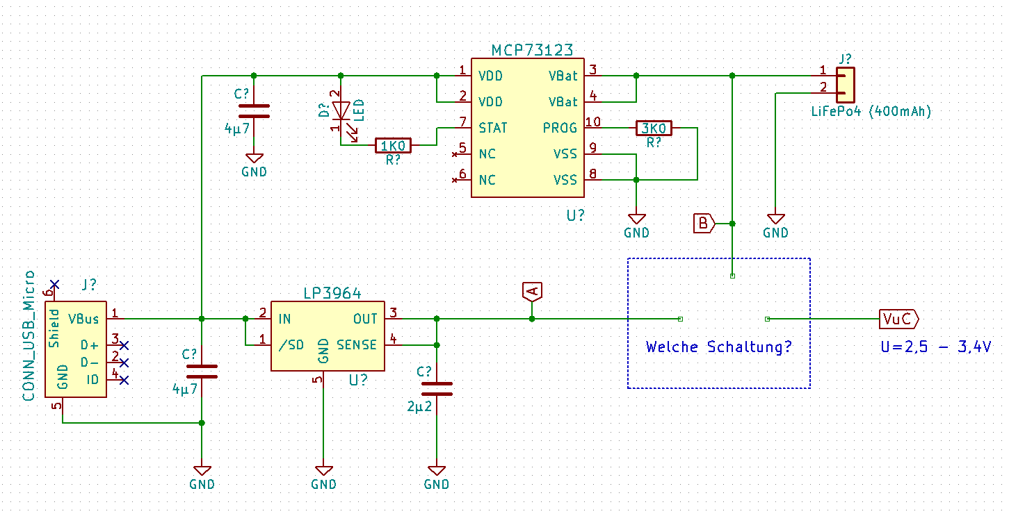

Ich bin hauptsächlich im Digitalen (µC) Bereich unterwegs und möchte nun
für eine Test-board folgende Stromversorgung machen.
Ein µC (in dem konkreten Fall ist es ein STM32F103) soll über einen
LiFePo4 Akku versorgt werden, das ist auch kein Problem denn der µC und
alle anderen Komponenten kommen gut mit 2,5 - 3,4V klar, also dem
üblichen Spannungsbereich den der LiFePo4 liefert. Auch mit der
Spitzenspannung von 3,6V kommen alle klar, zumindest für den kurzen
Zeitraum, den der LiFePo4 diese Spannung hält.
Nun möchte ich aber gerne den Akku in der Schaltung laden über einen
MCP73123, sobald an USB die Spannung anliegt. In dem Fall soll dann eine
Schaltung (und genau die Suche ich) "umschalten", so dass der µC über
den LDO (LP3964 3,3V) versorgt wird und der Akku ungestört geladen
werden kann.
Die Schaltung an VµC braucht max. 150mA Strom, eher deutlich weniger.
Ich brauche also eine Schaltung, welche die Verbindung von B nach VµC
unterbricht, sobald an A die Spannung von 3,3V anliegt. Wie mache ich
das am besten?

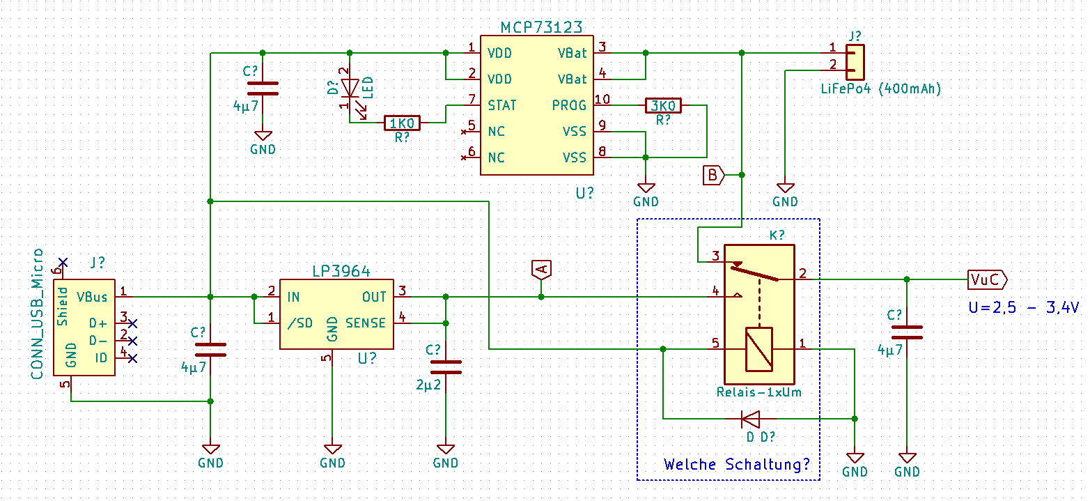

Da ich nix besseres bisher gefunden habe, also wie ich sowas z.B. mit
MOSFET mache, denn da habe ich ja das Problem, dass zwischen (A) = 3,3V
und (B) im Extremfall = 2,0V (Entladeschlussspannung LiFePo4) die
Body-Diode des FET Leiten würde und mir den Akku mit hohem Strom laden
würde und die Laderegelung umgehen, oder?
Also aus dem Grund ist nun erst mal ein Relais geplant.
Hoffe natürlich noch immer, dass jemand was besseres also nicht
mechanisches hat.
