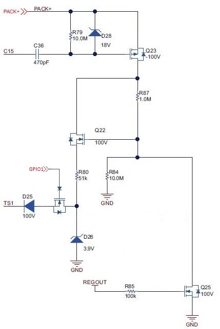

Moin,
ich möchte einen Impuls von max. 3,6V an TS1 erzeugen. Dafür habe ich
diese Schaltung aus einem Referenzdesign für das entsprechende Bauteil.
Die Idee dahinter: Sobald an Pack+ eine Spannung angelegt wird, bootet
die Rampe an TS1 den IC (BQ769400). Da kein Dauersignal an TS1 anliegen
darf (weil an dem Pin auch eine Temperaturmessung mittels Thermistor
statt findet), habe ich einen FET ergänzt, mit dem ich nach dem
Einschalten über einen Mikrocontroller diesen Pfad sperren kann.
Kennt jemand eine Möglichkeit, das ohne FET zu machen? Ich möchte mir
nämlich den zusätzlichen Treiber sparen.
Eine andere Möglichkeit, die mir eingefallen ist, wäre mittels
monostabilem Multivibrator, allerdings brauche ich da dann einen
DC/DC-Wandler, der mir die Pack+ Spannung (~50V) auf Bauteilniveau
zieht. Der Platzbedarf ist bei dem Design wichtig und sollte so gering
wie möglich sein.

Daniel H. schrieb:
> bootet die Rampe an TS1 den IC (BQ769400).
Im Schaltplan ist kein IC zu sehen...
> habe ich einen FET ergänzt, mit dem ich nach dem Einschalten über einen
Ist das der namenlose, der dank der Diode einen undefinierten Pegel an
seinem Gate haben wird?
Zeig doch mal die Originalschaltung und dann zeig deine Änderung.
Evtl. sieht man dann mehr...

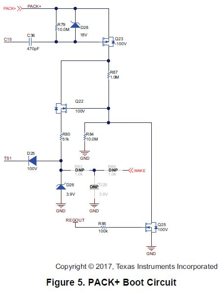

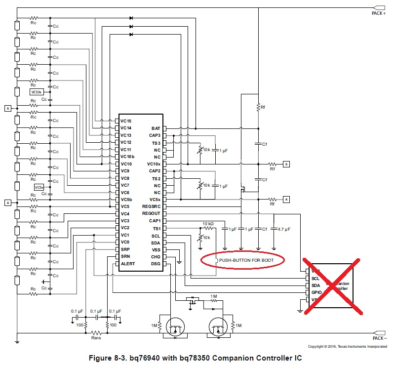

Die externe Schaltung für den *IC BQ76940* ist im BQ Bild. Mir geht es
darum, den Push-Button so zu ersetzen, dass der IC bootet, sobald eine
Batterie drangehängt wird. In einem Referenzdesign hat TI die Schaltung
auf dem anderen Bild gegeben.
