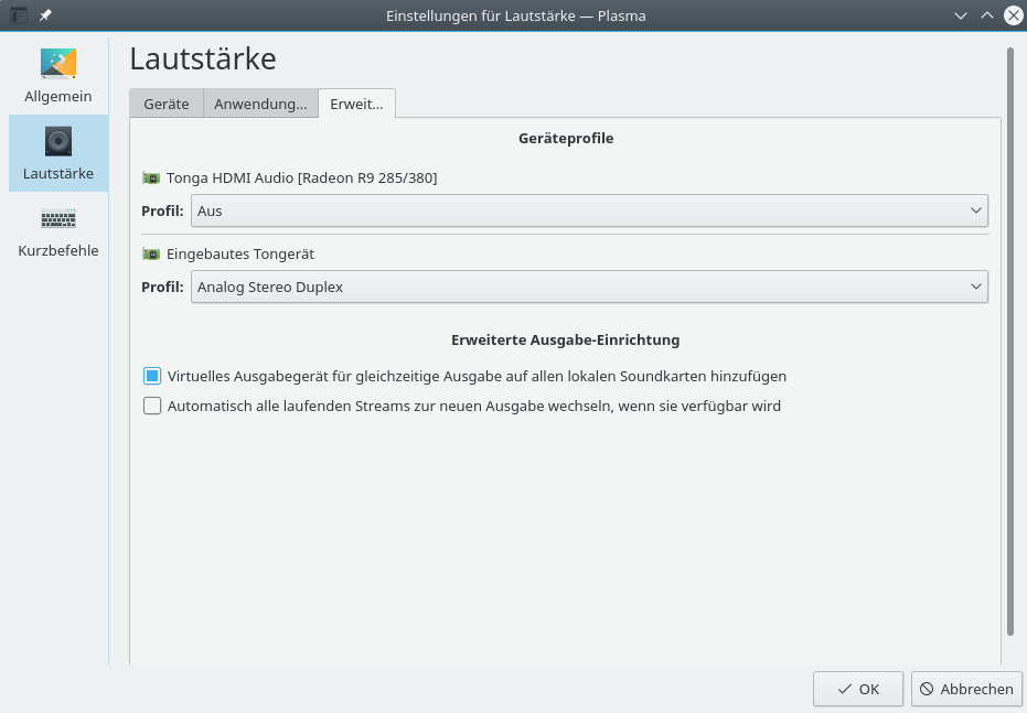

Ich hätte eine kurze Frage. Es ist ja unter Linux mit aplay oder
ecasound möglich ein file oder einen Sinuston an einer Soundcard
auszugeben. Nun habe ich mehrere Soundcards und würde gerne mit einem
Befehl ein File gleichzeitig an allen Soundcards ausgeben! Gibt es da
eine einfache Möglichkeit?
mfg Herbert
Ein Klick hier, dann die Virtuelle Soundkarte als Default festlegen oder
explizit deine Sinus-Ausgabe darauf legen.
Die Plasma-Setup-Gui ist aber auch nur ein Frontend zu pulseaudio, also
geht das bestimmt auch an der Kommandozeile einzurichten.
