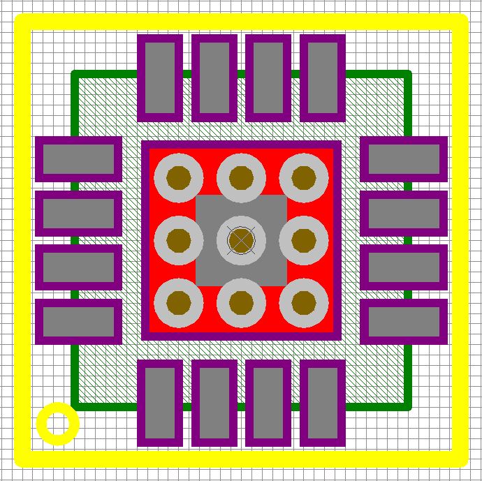

Bei einem Pad kann ich die "Paste Mask Expansion" einstellen, damit
weniger Lötpaste aufgetragen wird (siehe Bild 1).

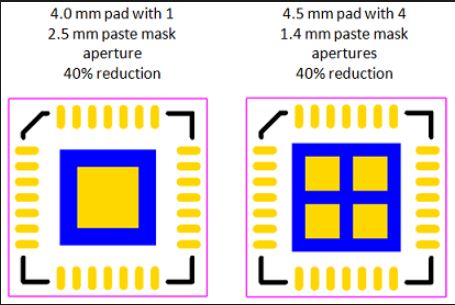

Ist es möglich ein Pad direkt in 4 oder x kleine Stücke aufzuteilen
(siehe Bild 2)?

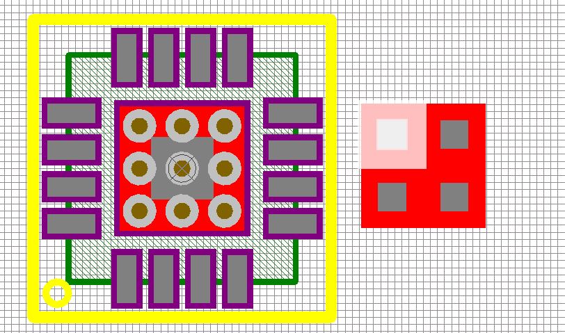

Oder gibt es keine andere Lösung als 4 Pads zu erstellen (siehe Bild 3)?

Eine direkte Lösung gibt es nicht. (Genauer gesagt ist mir nicht
bekannt)
Meine Methode:
- Paste expansion für das Pad so einstellen das keine Pastemask erzeugt
wird (also mit einem negativen Wert)
- Die gewünschte Pastemask Geometrie mit Fills und/oder Polygonen direkt
auf den Pastemask Layer zeichnen.

Du könntest auch versuchen, mit einem Fill/Region eine "Freihaltefläche"
in die Mitte zu bauen.
Ich kanns grad nicht ausprobieren, aber irgendwo gab es da eine
Einstellung um z.B. Flächen zu erzeugen die kupferfrei sind. Diesen
Mechanismus würde ich mal ausprobiere.
