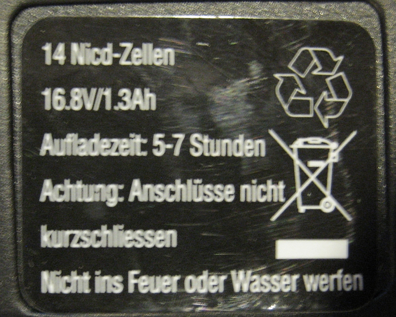

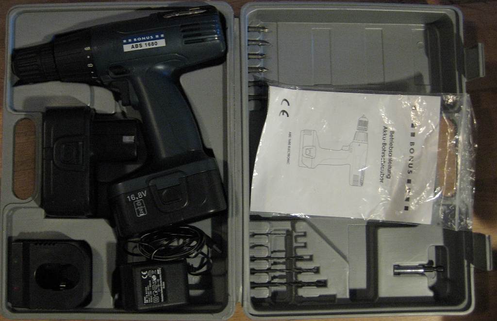

Mal wieder eine kurze Nachfrage bevor es in den Elektroschrott wandert:
ich habe einen Akkuschrauber welcher mit NiCd Zellen betrieben wird.
Seit dem Kauf wurde er nicht genutzt. Nach dem Kauf war lange Zeit kein
Bedarf da und als es welchen gab, waren die Akkus hinüber. Seit dem
wurde er wieder vergessen und nun heute wieder aufgefunden. Es ist ein
günstiges Modell von Bonus mit Drehmomentregler und Schnellspanner. Wenn
man die Akkus lädt funktioniert er auch eine gewisse Zeit. Grundsätzlich
Schrott, aber ich frage hier, da die Akkusätze nicht verklebt und ohne
Spezialschrauben versehen sind. Man könnte somit die Zellen durch LiPo
Zellen austauschen, etc. Der Motor und Mechanik sind ja soweit auch
unbenutzt. Vielleicht hat ja jemand Lust hier ein Bastelprojekt zu
starten. Abzugeben gegen Versandkosten im kompletten Koffer oder
alternativ zur kostenlosen Abholung in 18109.

Ich habe genau so einen Schrauber auf 6x LiPo (aus kaputtem Laptop)
umgebaut, der hat dann zwar 21 Volt (man kann ja auch nur 5 xLiPo
nehmen), dafür aber Power ohne Ende. Man braucht dann allerdings ein
Ladegarät mit Balancer (ich habe einen Imax B6 Klon).
21 volt Können aber zu viel sein.
Der verbaute ne555 kann meist nur bis 18 Volt bei 18 oder 24 volt
schraubern hat dieser noch ein Regler davor.
und Abschaltung ist auch so eine sache wo man trixen muss.
du hast viel Leistung und kaum platz.
aber ja nach umbau haben die eine power die leider oft zuviel ist für
die mosfets und die dünnen kabel.
Mein umgebauter 18 volt schrauber hat jetzt auch 21 volt und nach dem er
mir 2 mal abgeraucht ist habe ichs jetzt mit dicken kabeln und
Kühlkörper AUSEN geschafft.
