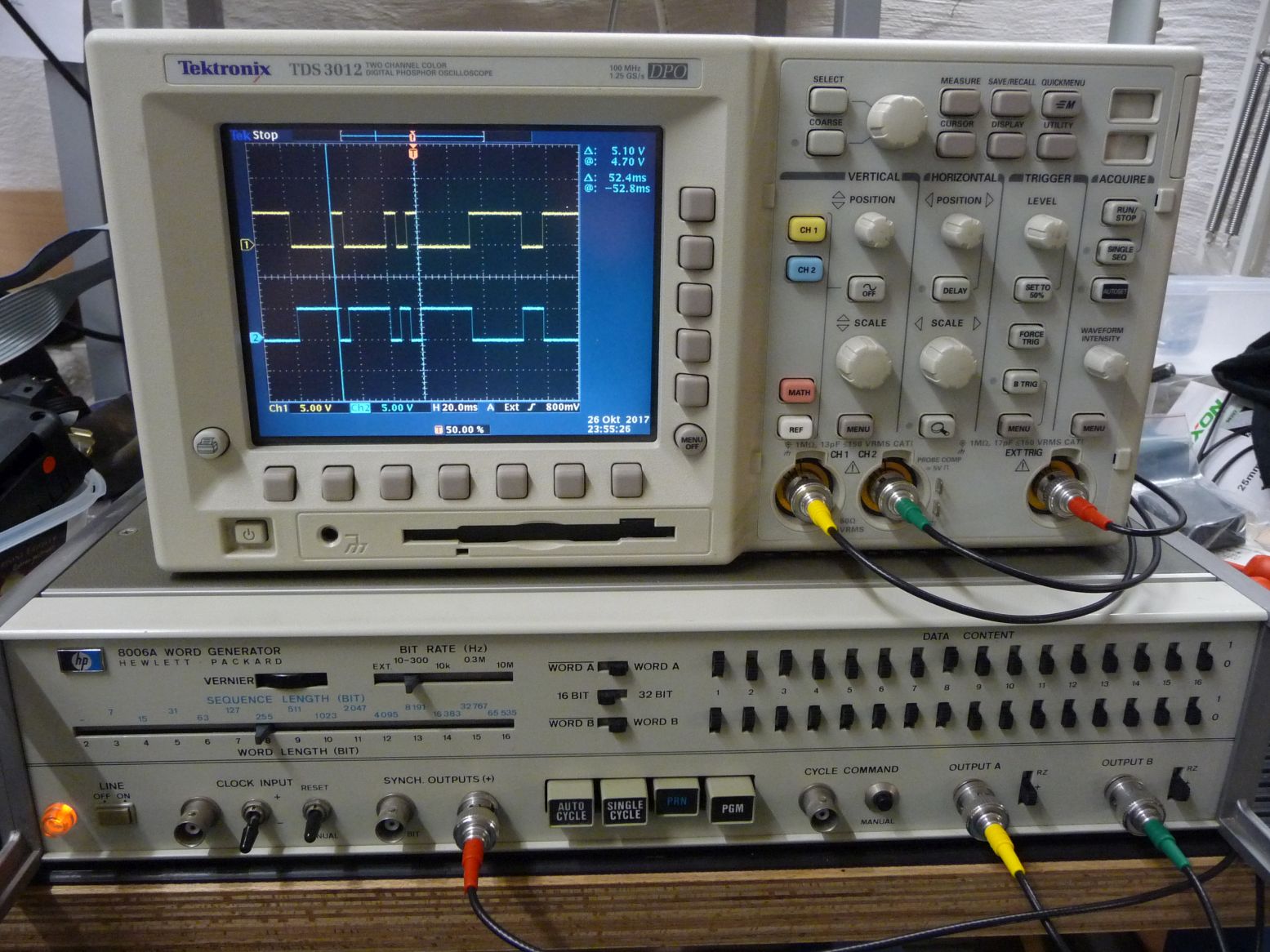

Im angehängten Bild läuft er im 16Bit Modus und vergleicht die ersten 8
Bit (die über die untere Schalterreihe ausgewählt sind) auf
Übereinstimmung mit dem Bitmuster das in der oberen Schalterreihe
eingestellt ist. Mit Hilfe des Triggerpulses der dann generiert wird
wenn das gesuchte Bitmuster auftritt lässt sich leicht überprüfen, ob
die Empfängerschaltung das Bitmuster erkennt und darauf reagiert.
