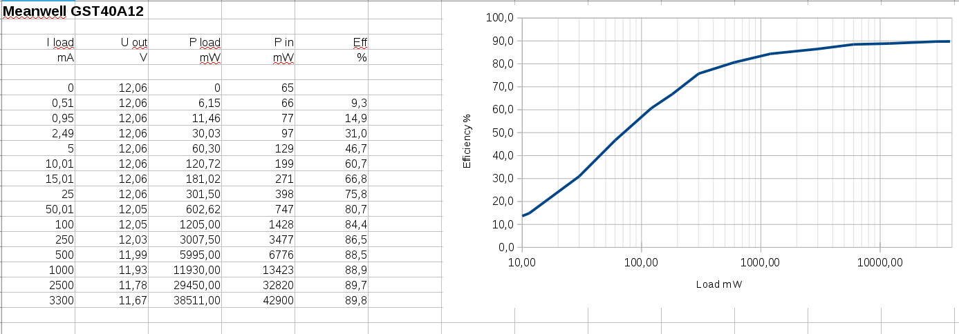

So, hier die versprochene Effizienzmessung für das Meanwell GST40A12.
Leistungsmessung Eingang mit Voltech PM1000+, Standby-Messmodus,
externer 1 Ohm Shunt (Vishay Z-Foil), jeweils Mittelwert aus 10
Messungen.
Messung U/I Last mit 34401A, Spannungsmessung an den Lötstiften einer
zusätzlichen Hohlstecker-Buchse, also dort, ab wo die Leistung in der
Praxis nutzbar ist. Ausnahme 3,3A: dort Strommessung nur mit der E-Last,
denn das 34401A geht nur bis 3A.
So, ich hoffe das beantwortet alle Fragen.
Die Fehlerrechnung überlasse ich dem geneigten Leser als Übung ;)

Hallo Gerd,
vielen Dank für deine aufschlussreiche Messung und die Grafische
Darstellung. Sowas fehlt eben in den öffentlichen Datenblättern der
Hersteller.
Das vermessene Netzteil wäre somit schon sehr gut passend für meinen
Dauerbetrieb Einsatz, da ich max. nur mit 60-70% der angegebenen
Spitzenleistung arbeite (Lebensdauer verlängernde Maßnahme)
Einen schönen Sonntag noch!
