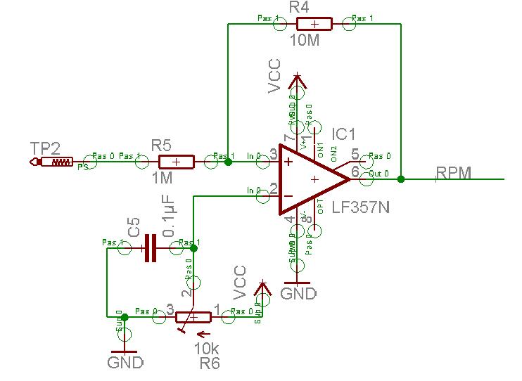

von Malte Struebert (Gast)
irgendwie bin ich mit meinem Latein am ende oder einfach zu Blind um
den Fehler zu sehen. Ich habe angehängte Schlaltung bereits in der
Vergangenheit aufgebaut und sie hat tadellos funktioniert. Nur im Bezug
auf den OPV bin ich mir nicht 100%ig sicher ob es das selbe Modell war.
Die Schaltung soll ein 12v Rechtecksignal in ein 5v TTL Pegel für einen
externen Interrupt wandeln. Quasi eine Drehzahlerkennung.
Vieleicht kann mir ja jemand von euch helfen.
Am Ausgang des OPV kommt immer nur 0,6v an wenn ich am eingang 12v
anlege. Bei eingang = 0v liegt auch am Ausgang 0v an.
VCC ist über einen 78L05 gespeist, der auch komischerweise relativ warm
wird wenn ich am Eingang des opv +12v anlege. Aber normal sollte der OPV
+ Mega8 eigentlich nicht mehr als 100mA ziehen oder?
Hab den OPV auch schon getauscht, ohne Ergebnis.
Malte.

von schudi (Gast)
Hallo Malte,
du musst einen OP benutzen, der an seinen Eingängen gegen GND arbeiten
kann (Der LF 357 den du verwendest arbeitet zwar an den Eingängen gegen
+Vcc, kann aber eine Eingangsspannung die in der Nähe von GND liegt
nicht verarbeiten). OP's die gegen GND arbeiten sind z.B. der TL081
oder TL 084 (4 fach). Der TL 081 ist soweit ich mich erinnere zum LF
357 Pinkompatibel! Es gibt zum LF 357 auch noch andere Pin-Kompatible
Typen, die gegen GND arbeiten, musst du mal Googeln.
@schudi:
Ah, ok... sowas hab ich mir schon gedacht... dann hab ich sicher damals
nen anderen OPV verbaut. War mir da ja wie gesagt nicht sicher.
Dann wird das sicher mein Problem sein...
Malte.
von Danyo (Gast)
Hallo Malte!
Also erst mal ist der von dir benutzte OPV kein rail-to-rail
Verstärker, d.h. wenn du ihn mit 5V betreibst, kann der Ausgang
bespielsweise maximal 4V erreichen (ist von OPV zu OPV verschieden).
Zweitens betreibst du den OPV außerhalb jeglicher Spezifikation, wenn
das Eingangssignal 12V und die Versorgungsspannung nur 5V beträgt.
Schau mal unter "Absolute Maximum Ratings" im Datenblatt nach. Dort
ist schon bei einer Versorgungsspannung ("Supply Voltage") von +-18V
für den Eingangsspannungsbereich ("Input Voltage Range") gerade mal
+-16V angegeben. Also noch zwei Volt weniger als die
Versorgungsspannung. Unter Umständen hast du also den OPV zerschossen.
Ich empfehle wie in angehängter Grafik folgendes: Nimm einen
Spannungsteiler, welcher dir 12V auf 5V runterteilt und entkopple
diesen mit einem einfachen Impedanzwandler. Statt dem 7805 setze einen
7808 ein (pinkompatibel), damit betreibst du den OPV mit 8V und kannst
am Ausgang auch ohne Probleme 5V erzeugen. Da du das Signal an einen
AVR anschließen willst, ist es zudem nicht so schlimm, wenn du kein
genau definiertes Low (0V) und High (5V) erzeugst, da der ATmega8 bis
1V ein Low und ab 3V ein High erkennt (bei 5V Spannungsversorgung).
Falls du übrigens für die gesamte Schaltung wegen des AVRs nur mit
einer Versorgungsspannung arbeiten willst (7805) nimm einen
Rail-to-Rail Verstärker wie z.B. den OP295.
Gruß Danyo
von Danyo (Gast)
Sorry, hier die Schaltung!
