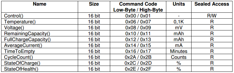

OK - Weiterhin liefert RRC in deren Datenblatt ein Auszug aus einem TI
Datenblatt (wahr wohl Copy&Paste), diese Register (Befehle) seien
verfügbar:
Siehe Anhang 'rrc1130_cmd_register.PNG'

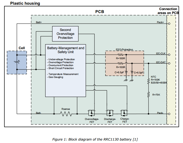

Aus deren Blockschaltbild lässt sich schliessen, dass die Kommunikation
direkt mit der Fuel Gauge erfolgt:
Siehe Anhang 'rrc1130_block.PNG'

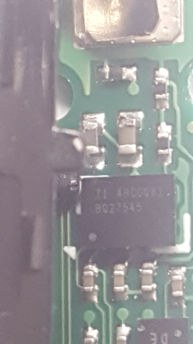

Die erste Suche nach einer Fuel Gauge bei TI ergab: "bq28z610"
Da sind die von RRC angegebenen Register (Befehle) gleich. Und weitere
Register die TI angibt, ergeben beim auslesen ebenfalls Sinn (obwohl von
RRC nicht angegeben).
Problem: Ein Zugriff (schreiben/lesen) auf 0x3E
"AltManufacturerAccess()" wird mit NAK beantwortet.
Anscheinend ist es dann doch die falsche Fuel Gauge und das Register
(Befehl) existiert nicht.
