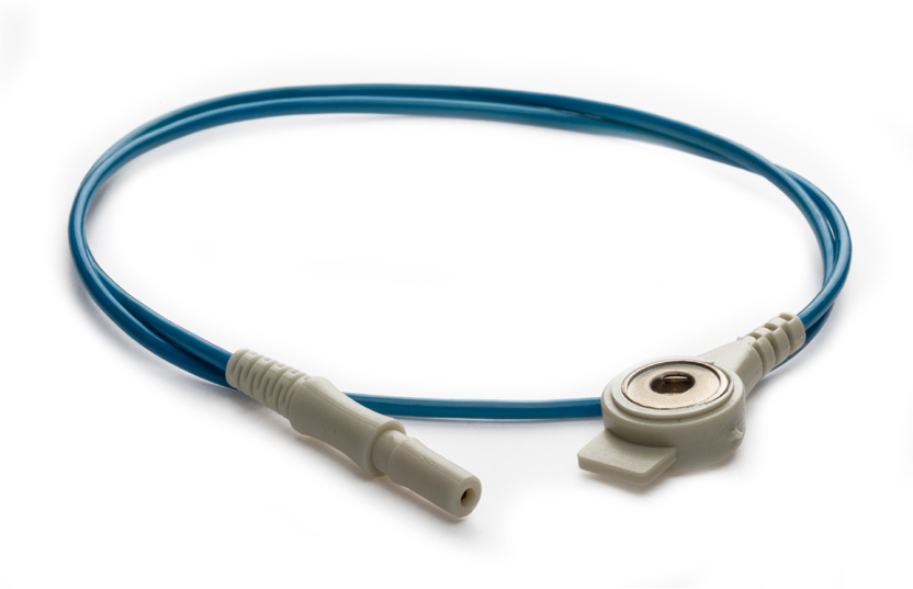

ich habe mir ein EKG gebaut und auch passende Elektroden bestellt. Mein
Problem ist es jetzt das passende Gegestück zu finden. Wenn ich nach 2mm
Sicherheitsstecker suche finde ich nur Buchsen als gegenstück, aber an
dem Kabel ist ja schon eine Buchse.
Ein Name nach dem ich googeln könnte wäre schon super hilfreich.
Danke schon mal.
Gruß Paul
(Firma: Schweigstill IT) Persönliche Seite
Und warum bestellst Du nicht die passenden Stecker oder Adapterkabel
gleich bei dem Anbieter, dessen Elektrodenkabel Du auch verwendest?
Das obige Foto stammt ja von den Webseiten von Schuler Medizintechnik.
Die Adapter sind hier zu finden:
http://schulermed.de/produkte/adapter/
Außerdem sind die Stecker in DIN 42802 spezifiziert.
