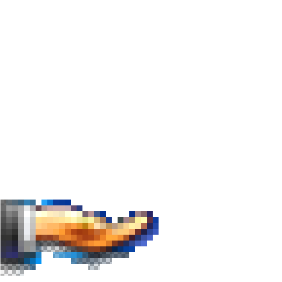

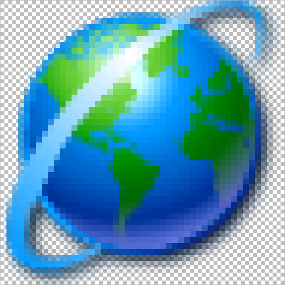

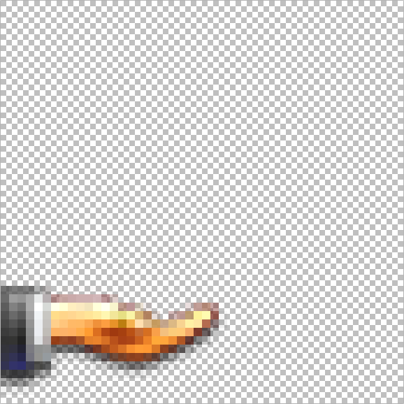

Gast #5193321
Soeren K. schrieb:
> Ansonsten sagt ein Bild manchmal mehr als Tausend wirre Worte...
Ok, dann hier mal Bilder als Beispiel:
"Bild_mit_Overlay.png" und "Bild_ohne_Overlay.png" habe ich,
"Overlay.png" will ich als "Differenz" der beiden irgendwie erzeugen.
Die Bilder sind paint.net Screenshots auf 1200%, hier kann man die
Transparenz der einzelnen Pixel hoffentlich erkennen/erahnen...

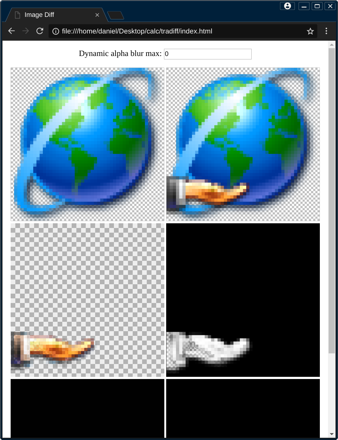

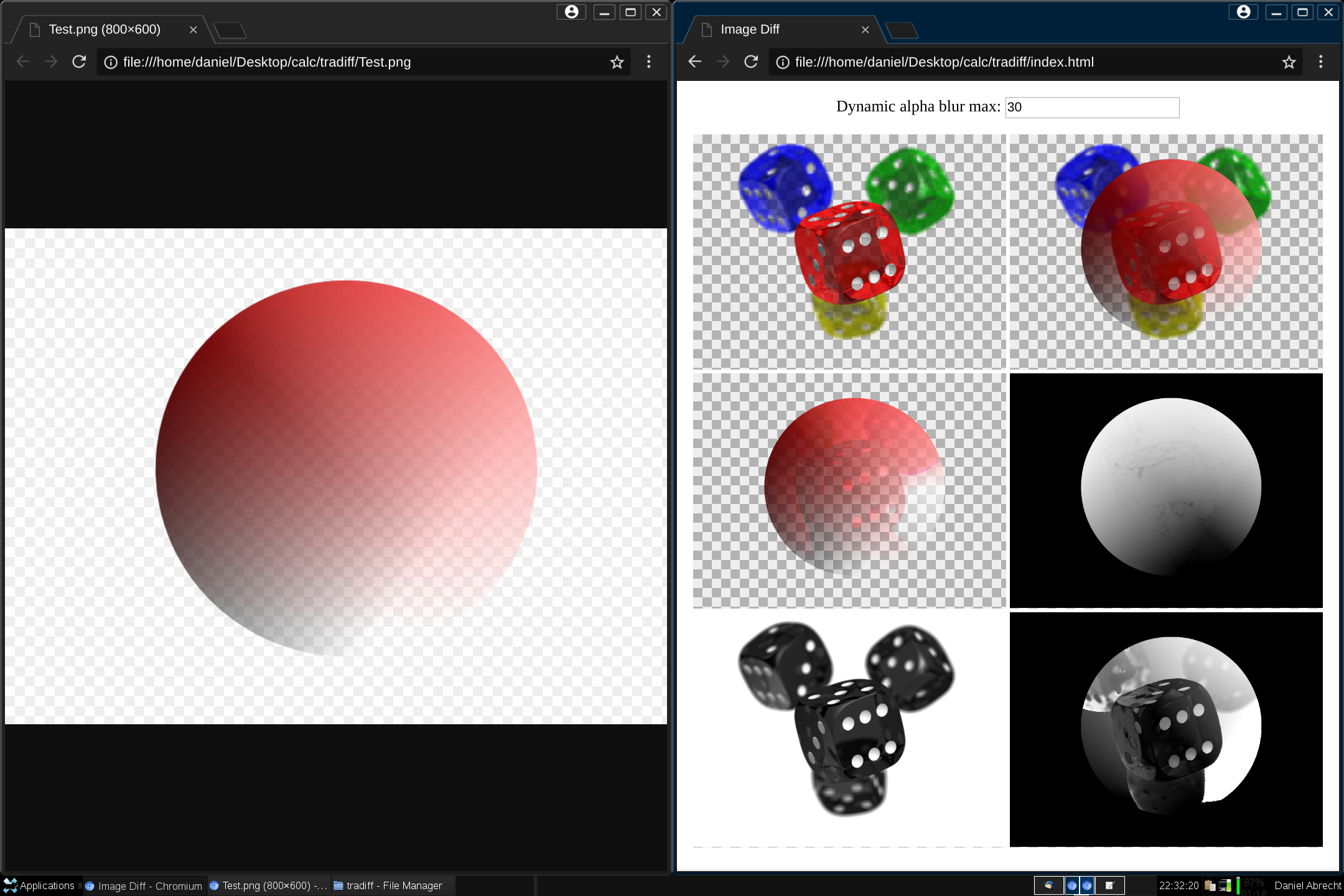

#5194798
Ich habe den in meinem, ersten Post beschriebenen Algorithmus nun
implementiert, es gibt sicher noch verbesserungspotential, aber es
funktioniert bereits erstaunlich gut.
Hier der Code: https://github.com/Daniel-Abrecht/tradiff
Und eine online Demo: https://dpa.li/tradiff/
Einfach per drag & drop die Bilder ins canvas ziehen, und dann mit dem
alpha gauss wert etwas herumspielen. Das Bild mit overlay muss ins 2te
canvas.
#5195195
Funktioniert wirklich schon recht gut!
Im Ergebnis wäre es evtl. noch praktisch das Objekt einzufärben und auf
ein leicht transparentes Anfangsbild zu setzen.
Ich habe eben mal ein fehlendes Bauteil damit gesucht.
Wurde auch gut gefunden, aber die Zuordnung wo es nun fehlt ist
schwierig.
Grüße, Björn
