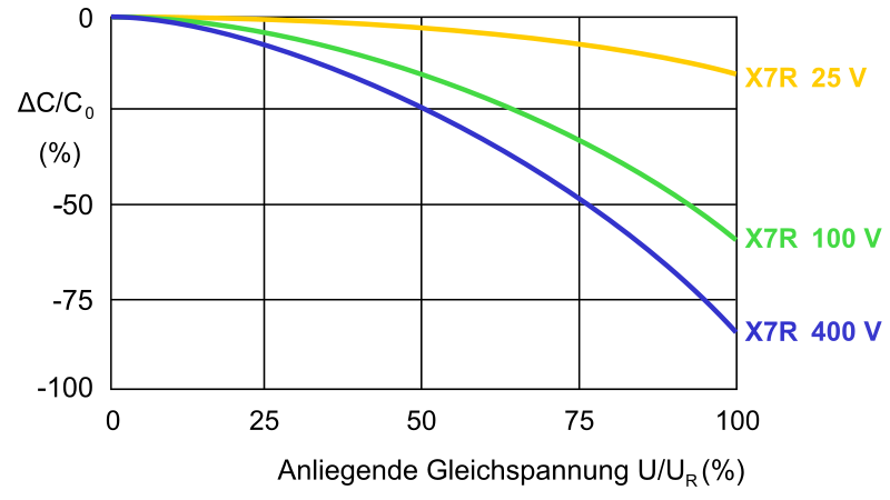

Bei einem Kondensator kommt fast immer ein Dieelektrium zum Einsatz.
Dieses beeinflusst die höhe Kapazität. Mathematisch wird dies mit der
Materialkonstante epsilon_r beschrieben. Diese ist aber abhängig von der
Feldstärke. Je nach Material kann dies erheblich sein.
Im Anhang als Beispiel das Keramikmaterial X7R.
Bild stammt von Wikipedia.
Hier kann sich die Kapazität bei Nennspannung um 80% reduzieren.
Bei dem Vakuum ist eine solche nichtlinearität bis jetzt nicht bekannt.
> zum Einsatz.
Das ist zwar sachlich richtig, aber bei einer Frage nach
der Linearität von Kondensatoren ausgerechnet X7R als
repräsentativ anzusehen, ist schon etwas... seltsam.
Titanoxid ist z.B. nicht ferroelektrisch; daher ist C0G
praktisch nicht von der Spannung abhängig.
Kunststofffolien sind es auch nahezu nicht.
Danke für den Hinweis.
Ich habe hier eins der schlechtesten Materialien ausgesucht um
aufzuzeigen wie extrem der Effekt sein kann.
Hätte erwähnen sollen, dass es auch wesentlich bessere Materialien wie
das z.B. das bereits angesprochene C0G gibt.
