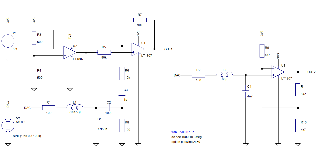

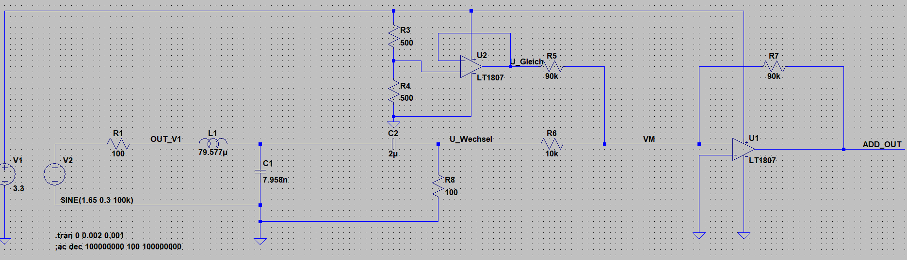

Ich habe eine Addiererschaltung(siehe bild) simuliert, aber verstehe
nicht wieso die nicht funktioniert:
Zunächst kommt ein Filter(L1;C1), welches in Leistungsanpassung
betrieben wird. Dann will ich mit dem C2 den Gleichanteil wegbringen,
was noch funktioniert.
Den Addierer habe so  dimensioniert:
R5 = R7 dann wird der Gleichanteil nicht verstärkt.
R6 = 1/9 * R5 dann wird der Wechselanteil um das 9fache verstärkt.

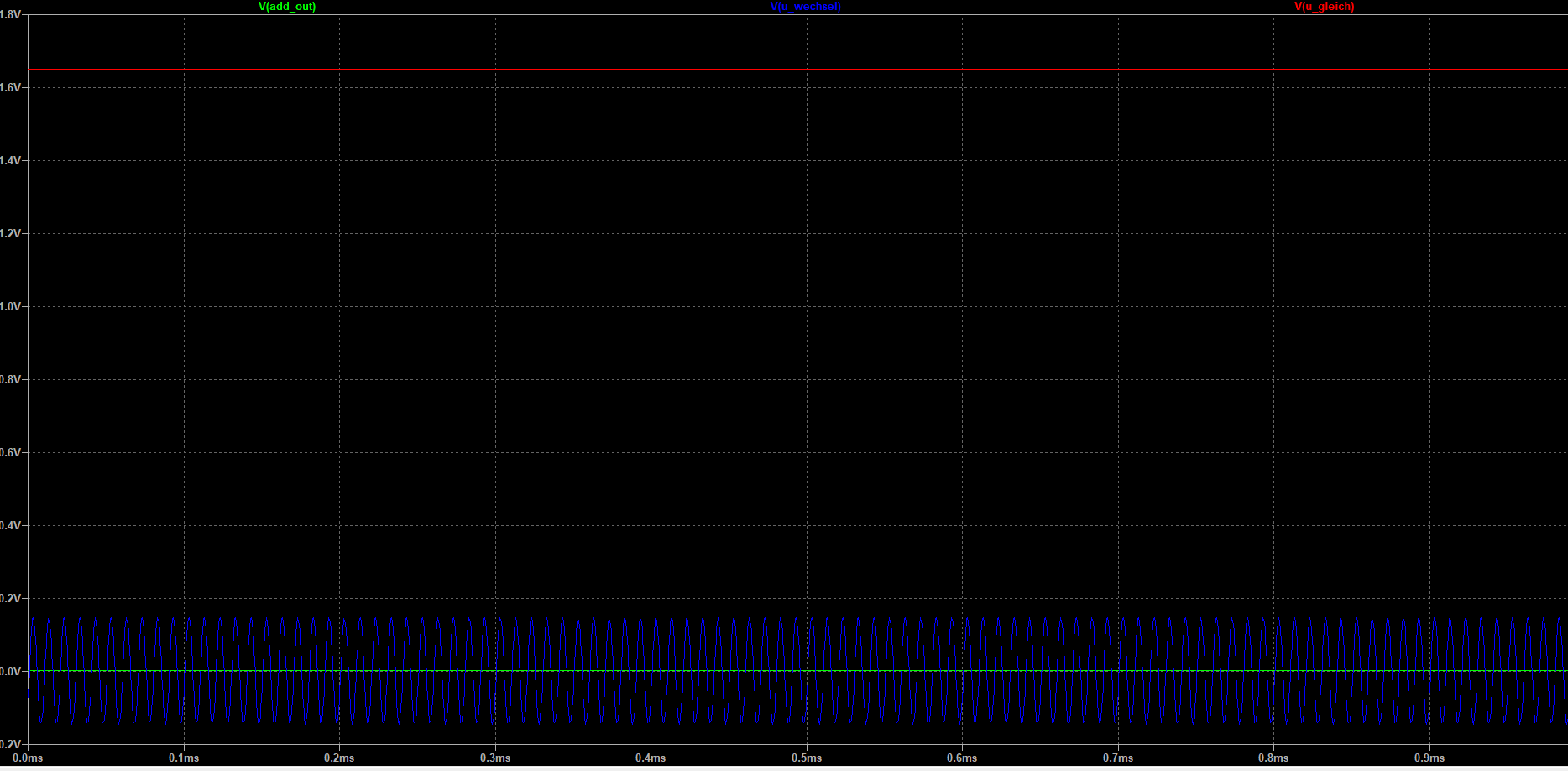

Aber wenn ich jetzt die Ausgangsspannung messe, dann bekomme ich eine
Spannung von 0V. Ich verstehe nicht wieso?

Das ist bei der Schaltung aber ein großes Problem. Du hast einen
invertierenden Verstärker aufgebaut, der gibt bei positver
Eingangsspannung eine negative Spannung aus, die hier aber nirgens ist.
Schau dir mal einen Differenzverstärker als Addierer an.

von Dergute W. (derguteweka)
Moin,
So Schaltungen wie der nicht-inv. Eingang bei U1, der direkt an die neg.
Versorgungsspannung des OpAmps geht koennen halt nicht funktionieren...
Wenn du keine neg. Versorgungsspannung hast, dann musst du halt die
Eingaenge ggf. auf ein hoeheres Potential legen.
Beim U2 hats ja auch geklappt. Ein Kondensator vom Mittelabgriff des
Spannungsteilers nach Masse kann auch nicht schaden.

von HildeK (Gast)
Ändere das mal so wie im angehängten Bild. Wärst du damit zufrieden?
von K. K. (Gast)
Es funktioniert Einwandfrei. Kannst du mir vielleicht kurz erkären, wie
du es angesetzt hast?
von HildeK (Gast)
Das Problem in deiner Schaltung ist, dass der +E auf GND liegt. Du
müsstest dann schon negative DC über R5 einspeisen, um den ADD_OUT auf
UB/2 zu bringen.
Was ich gemacht habe:
- der +E wird auf halbe Betriebsspannung gelegt, das wäre auch ohne U2
mit zwei einfachen Widerständen gegangen.
- R8 zieht bei dir den DC-Anteil Des Eingangssignals wieder auf GND.
Schlecht, weil positive Signalanteile zu negativem Ausgang führen - was
hier nicht geht.
Daher habe ich noch C3 spendiert. Da +E auf UB/2 liegt, wird sich auch
-E von U2 auf UB/2 einstellen und damit auch ADD_OUT. Jetzt kann man um
UB/2 herum aussteuern.
Generell:
- R3 und R4 sind viel zu niederohmig. Geht natürlich, frisst aber nur
unnötig Strom. Zwei Rs und parallel zum unteren noch ein C hätte es auch
getan. Die Rs müssen aber doppelt so groß sein wie R7, offenbar hat der
LT1807 einen recht hohen Biasstrom.
- R8 teilt das Eingangssignal herunter. Wozu? Wenn es zu groß ist, dann
halbiere R7 und du hast die halbe Verstärkung und lasse R8 ganz weg.
Dann kann in meiner Variante auch C3 wieder entfallen. Ah, ich sehe
gerade, der LT1807 ist ein sehr heißes Teil und schwingt in der
Simulation, wenn die Verstärkung reduziert wird. Dann muss man den Teil
so lassen - oder einen anderen OPA nehmen, siehe unten.
Warum hast du den LT1807 gewählt? Hätte da nicht einer mit 10MHz oder
einigen 10MHz GBW auch gereicht? Z.B. der LT1800 oder ev. LT1631 schient
mir hier 'gemütlicher' zu sein. Auch sind sie offenbar ohne den hohen
Input-Bias-Strom unterwegs, so dass der Teiler für +E recht frei wählbar
ist. Auch arbeiten die noch mit geringerer Verstärkung.
Sehr schnelle OPAs sind nicht einfach zu handhaben!
Ist R2 ein notwendiges Teil der Eingangsanpassung? Wenn ja, dann
brauchst du den C3 in meiner Schaltung.
von Carl D. (jcw2)
K. K. schrieb:
Dein Verstärker hat eine virtuelle +-1,15V Versorgung vie U2.
Und U1 +Eingang muß an die Virtuelle Masse (Ausgang U2) gehängt werden.
-Eingang bekommt dann automatisch das richtige Potential über die
Gegenkopplung R7 und die Eingangsspannung ist über C2
wechselspannungsmäßig eingekoppelt. Das erklärt praktisch jede Seite,
die über "OpAmp Single Supply" gefunden wird.

von K. K. (Gast)
> UB/2 zu bringen.
Zunächst muss ich dir danken, dass du so viel Zeit da jetzt hingesteckt
hast!
> hier nicht geht.

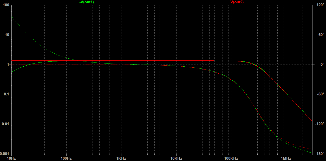

Ok. Jetzt verstehe ich auch was du gemacht hast. Ich habe nur noch ganz
verstanden, wieso sich die Schaltung so unterschiedlich verhält, wenn
ich den LT1807 verwende oder den LT1800. Wenn ich den LT1800 verwende,
verhält ich die Schaltung exakt so, wie ich es erwarte, aber beim LT1807
ist es irgendwie eigenartig. Da schwingt der Ausgang um 1.35V nicht um
1.65V?
> Generell:
Da war es schon spät am Abend. Ich weiß nicht, was ich mir dabei gedacht
habe. Du hast da vollkommen recht.
Den R8 habe ich drinnen, weil ich beim LC Filter(Rekonstruktionsfilter
nach DAC von DDS Chip) die Resonanz verhindern will(bzw. dämpfe). Der
Nachteil ist halt, dass die eh kleine Eingangsspannung wieder um die
Hälfte kleiner mache.
Der LT1807 ist etwas ungeeignet für meine Anwendung und hat
Eigenschaften die ich noch nachvollziehen muss.
Der LT1800 ist perfekt, wenn auch noch immer überdimensioniert.
Leider wegen dem Filter, oder weißt eine andere Lösung?. Denn C2 kann
man ja weglassen und nur den C3 verwenden, dann funktioniert die
Schaltung auch.
von HildeK (Gast)
> 1.65V?
Das liegt vermutlich daran, dass er relativ hohe Eingangsströme hat und

von Mark S. (voltwide)
U2 als Puffer ist überflüssig.
Speise stattdessen den +Eingang von U1 über einen Teiler von 180k:180k -
gibt exakt dasselbe Resultat.
> betrieben wird.
Vermutlich willst im Durchlassbereich einen möglichst horizontalen
Verlauf des Betragsfrequenzgangs, also einen Butterworth-Tiefpass. Der
lässt sich geschickter als mit Leistungsanpassung realisieren. Dabei
kann auch die Halbierung der Amplitude wegfallen, die du ja nicht
unbedingt möchtest, da das Signal hinterher wieder verstärkt wird.
> Dann will ich mit dem C2 den Gleichanteil wegbringen, was noch
> funktioniert.
Der Gleichanteil deines Sinussignals ist 1,65V. Wieso willst du ihn
entfernen, um ihn hinterher wieder hinzuzufügen? Lass ihn doch bestehen
und beziehe die anschließende Verstärkung nicht auf GND, sondern auf
eben diese 1,65V.
Ich habe unter diesen Gesichtspunkten mal eine alternative Schaltung
entworfen (s. Anhang). Durch den Wegfall des Parallelwiderstands am
Ausgang des RLC-Tiefpasses wird die Amplitude im Durchlassbereich nicht
reduziert. Die Werte für den Serienwiderstand, die Spule und den
Kondensator habe ich so angepasst, dass das Frequenzverhalten deinem
Tiefpass entspricht.
Da das Signal durch den Tiefpass nicht halbiert wird, muss es nicht um
den Faktor 9, sondern nur um den Faktor 4,5 verstärkt werden. Um den
Tiefpassausgang nicht zu belasten, habe ich einen nichtinvertierenden
Verstärker verwendet. Den Widerstand, der normalerweise in dieser
Schaltung vom invertierenden Eingang nach GND geschaltet ist, habe ich
in zwei Widerstände mit jeweils dem doppelten Wert aufgeteilt und einen
davon nach GND, den anderen nach 3,3V geschaltet. Dadurch liegt das
Bezugspotential des Verstärkers wie gewünscht bei 3,3V/2=1,65V.
Diese Schaltung habe ich mit deiner um HildeKs Korrekturen ergänzten
Schaltung verglichen. Zusätzlich habe ich C2 auf 100µF vergrößert, so
dass die Zeitkonstanten der beiden Hochpassglieder (R8, C2) und (R6, C3)
gleich sind und die untere Grenzfrequenz ein gutes Stück nach unten
verschoben wird. Ich nehme ja an, dass du einen möglichst breiten
Durchlassbereich anstrebst.
Wie man sieht, stimmen die Ausgangssignale der beiden Schaltungen bis
auf die Invertiereung überein. Auch der Frequenzgang unterscheidet sich
nur bei tiefen Frequenzen, wo in deiner Schaltung der Hochpass aktiv
wird. Die verbleibenden kleinen Abweichungen kommen daher, dass ich
versucht habe, für die Widerstände mit E24- und für die Spule und den
Kondensator mit E12-Werten auszukommen.
Noch etwas:
Dadurch, dass der Opamp nur halb soviel verstärken muss als in deiner
Schaltung und zudem als nichtinvertierender Verstärker genutzt wird,
genügen 45% der GBW, um das gleiche Frequenzverhalten aufzuweisen.
