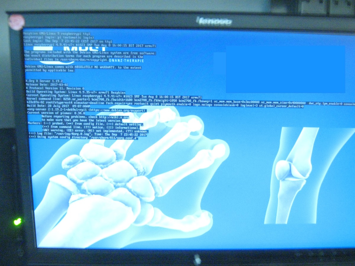

ich hab wirklich lange probiert bevor ich diesen Threat eröffne, weil
dazu gibt es ja wirklich Anleitungen wie Sand am Meer.
Aber leider klappt es nicht ganz. Also worum es geht. Ich habe einen
Raspberry Pi 3 mit Raspbian Strech am laufen. Diesen boote ich direkt
ins Terminal mit Autologin. Anschließend wird per Autostart ein NodeJs
Programm gestartet und ein Webbrowser geöffnet. Ich habe alle
Bootmessages deaktiviert, sodass ich einen reinen schwarzen Bildschrim
während dem Booten habe. Weiterhin habe ich über fbi einen
Bootbildschirm am laufen.
Den Autostart habe ich über die Datei /home/pi/.bashrc realisiert, indem
ich am Ende der Datei folgendes eingefügt habe:
sudo node ASL_HMI_V1.0/start.js &
sudo xinit ./starten -- -nocursor

Es funktioniert alles soweit, jedoch ragen einige Meldungen in den
Bootbildschirm herein (siehe Bild im Anhang).
Die cmdline.txt sieht bei mir folgendermaßen aus, wie gesagt alle
anderen Bootmessages sind ausgeblendet.
dwc_otg.lpm_enable=0 console=tty3 root=PARTUUID=1b33c87e-02 rootfstype=ext4 elevator=deadline fsck.repair=yes rootwait quiet plymouth.enable=0 logo.nologo consoleblank=0 loglevel=3 vt.global_cursor_default=0
Ich habe es auch schon mit loglevel 0 oder 2 probiert, aber dies hat
nichts geändert. Wahrscheinlich ist es nur eine Kleinigkeit die ich
übersehen habe....
Vielen Dank
Soweit ich mich noch erinnere, muss man dem xinit das vt7 als Parameter
mitgeben.
Aber das ist inzwischen alles so komplex geworden, da kommst du
einfacher ans Ziel, wenn du es so einrichtest, wie es die Raspbian Leute
konzipiert haben.
Beides als Dienst einrichten. Das X ganz normal starten und für deinen
Node Server die Startup Scripte schreiben und registrieren.

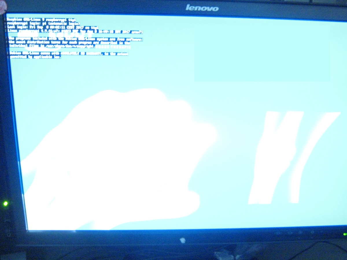

OP
@ Brummbär, vielen Dank.
Es bleiben dann noch die ersten beiden zeilen stehen, aber auch dafür
habe ich eine Lösung gefunden. Hier für alle die auch das Problem haben:
In der Datei /etc/pam.d/login muss man die folgenden Zeilen mit einem
vorangestelltem # auskommentieren:
session optional pam_lastlog.so
session optional pam_motd.so motd=/run/motd.dynamic
session optional pam_motd.so noupdate
session optional pam_mail.so standard
