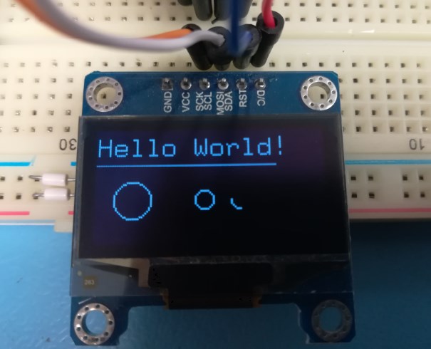

ich habe gerade eben ein 128x64 OLED Display mit Hilfe der u8glib für
AVR Controller zum Laufen gebracht :-) (Das Display hat einen SH1106
Controller)
Wie kann ich die Helligkeit bzw. den Kontrast des Displays verändern?
Das Bild zeigt das Display, wobei die Helligkeit in Wirklichkeit aber
viel geringer ist.
Gast #5202609
Ist offensichtlich nicht vorgesehen.
Schau mal ins Datenblatt des Displays, da wirst du ein Kommando zum
Einstellen des "Contrast" finden. Als Parameter kannst du jeden
beliebigen Wert von 0 bis 255 verwenden.
