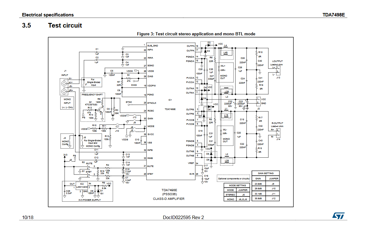

ich habe folgenden Verstärker gekauft:
https://www.amazon.de/gp/product/B01DDI8Z2K/ref=oh_aui_detailpage_o00_s00?ie=UTF8&psc=1
Ich möchte ihn allerdings im Mono BTL Modus betreiben und habe hierfür
im Datenblatt nachgelesen, wie das normalerweise funktioniert. (Siehe
Anhang) Den rechten Kanal habe ich kurzgeschlossen, da er im single
ended modus konfigiert ist und die Signalmasse somit auch GND ist. VDDS
ist verbunden mit MODE.
Wenn ich nun jedoch die Ausgänge parallel schalte, fließt ungewöhnlich
viel Strom und ich habe den Verstärker schnell wieder ausgeschaltet.
Hat jemand eine Idee was ich nicht beachtet habe?
Vielen Dank im Voraus.
