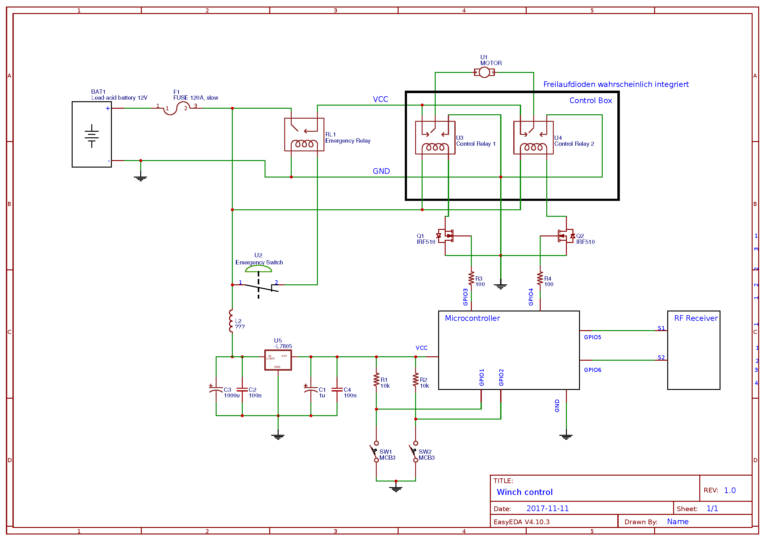

Hallo Zusammen,

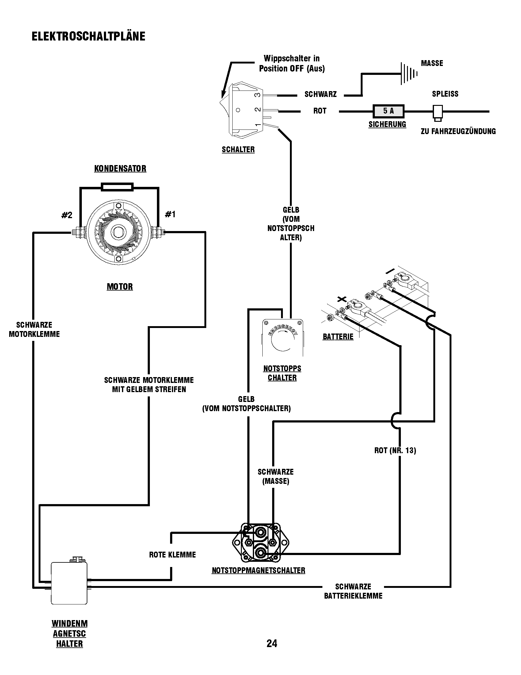

Ich habe hier folgende Seilwinde, welche ich mit Endschaltern versehen
und die Ansteuerung mit einem uC übernehmen möchte:
Edit: Da der Link nicht geht, habe ich das PDF angehängt.
Um dies zu bewerkstelligen, möchte ich einen uC verwenden und somit auch
gleich die Ansteuerung des Windemagnetschalters mit dem uC ermöglichen.
Im inneren des Windemagnetschalters sind wahrscheinlich zwei
Hochlastrelais verbaut, welche dann mit diesem 3 Poligen Schalter
entsprechend überbrückt werden um die Richtung zu ändern.
Das angehängte Schema soll die Ansteuerung mehr oder weniger
verdeutlichen. Ich mache mir ein wenig sorgen wegen der Speisung des
Mikrocontrollers von der gleichen 12V Quelle wie der Motor. Ich denke
eine Drossel wäre sicher noch eine gute Entscheidung, jedoch möchte ich
wenn möglich nicht noch die Schwingung verstärken.
Ich bin mir nicht sicher, ob ich das Innenleben des Windemagnetschalters
(Control Block) in meinem Schema richtig dargestellt habe und ob die 3
Leitungen denen in meinem Schema entsprechen, die den Block verlassen?
Denkt ihr, dass kann so klappen?
