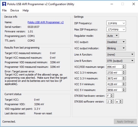

Wenn ich jetzt in AVRDUDE den Bootloader laden möchte bekomme ich
folgenden Meldung:
C:\Users\Bernd>avrdude -c stk500v2 -p m128 -U
flash:w:main_id15516_fw1_1_94_BootUpdate.hex
avrdude: stk500v2_command(): command failed
avrdude: initialization failed, rc=-1
         Double check connections and try again, or use -F to override
         this check.
Habe es mit -v probiert:
C:\Users\Bernd>avrdude -v -c stk500v2 -p m128 -U

         Programmer Type : STK500V2
         Description     : Atmel STK500 Version 2.x firmware
         Programmer Model: STK500
         Hardware Version: 15
         Firmware Version Master : 2.10
         Topcard         : Unknown
         Vtarget         : 0.0 V
         SCK period      : 8.7 us
         Varef           : 0.0 V
         Oscillator      : Off
         this check.
avrdude done.  Thank you.

(Firma: matzetronics)
Im Moment ist der Programmer anscheinend nicht am Zielsystem
angeschlossen - zumindest findet er keine Betriebsspannung des zu
programmierenden Controllers. Mach das nochmal, wenn der Programmer auch
am VEMS angeschlossen ist.
Jörg Wunsch sollte dir sagen können, ob STK500V2 für den Polulu der
richtige Modus ist. Mal gucken, ob er hier reintappt.
OP
Das Problem lag wohl an mir selber, dachte der Prozessor von der VEMS
bekommt den Strom von dem Pololu, hatte da was falsch interpretiert in
der Anleitung. Mit 12V an der VEMS konnte ich jetzt den bootloader
downgrade machen. P- com1 war dazu nicht nötig.
Tausend dank für deine Hilfe!
