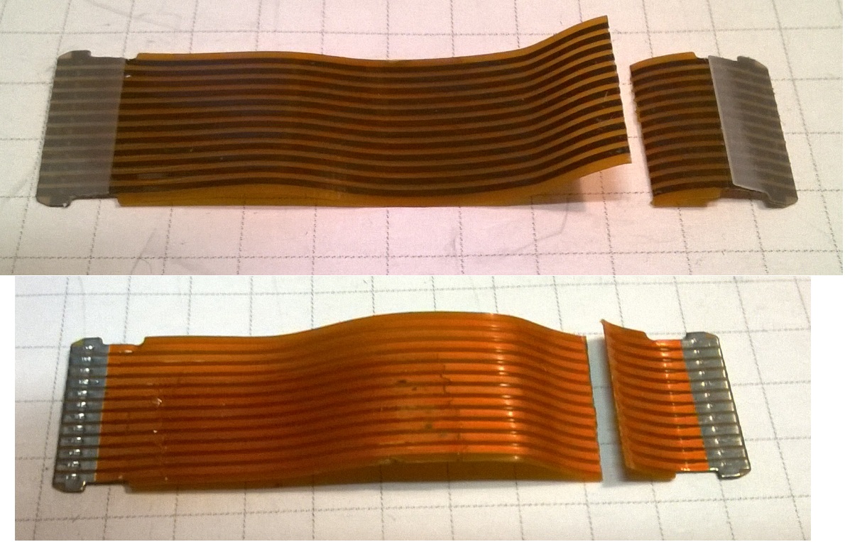

Kann mir jemand sagen woher man ein einzelnes FFC Flachbandkabel wie das
abgebildete bekommen kann?
Es ist aus einem Blaupunkt Autoradio Missouri DJ70, dass Radio würde
wohl laufen wenn das Kabel nicht ab währe.
Vielen Dank an euch :)
Mit ein bisschen Zeit und Geduld sollte das auch wieder zu reparieren
sein.
Den Lack etwas abkratzen und leicht überlappend verlöten.
Das Trägermaterial sollte hier recht hitzebeständig sein.
Eventuell ist es ja einen Versuch wert ...

Diese Kabel sind fast immer Spezialanfertigungen.
Mit dem Reparieren hast Du die besten Chancen. Das Material ist der
Farbe nach zur urteilen Polyimide Film. Das ist gut, denn es zersetzt
sich nicht bei normalen Lötarbeiten.
Wenn das Kabel lediglich gebrochen ist, die Stecker aber noch okay sind,
dann würde ich an der Bruchstelle die Kontakte mit dem Skalpel
freikratzen und ein Zwischenstück aus ganz normalem FPC mit gleichem
Leiterbahnabstand einlöten. Das darf dann auch gerne 14 oder 16 Pins
haben. Stört ja nicht.
Danke für eute Tip's, es sieht so aus als ob matrix496 ein passendens
Kabal hätte...
Hab Andreas eine PN geschickt :)
Reparieren ist hier schlecht, da dass Kabel an der Bruchstelle bei jedem
einlegen einer Kasette umgebogen wird, somit kann ich es nicht grade da
versteifen.
Bei dem Bild ist übrigends zu beachten, dass z.b. der Rechte teil
umgedreht werden müsste, da die Kontakte die Seite wechseln.
