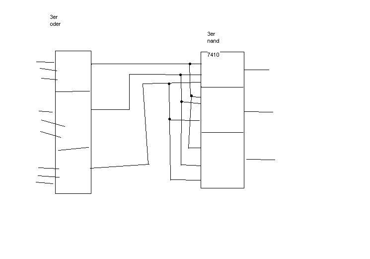

moin leutz..ich hab da ein arges problem mit ner aufgabe..   : das
alarmsignal einer produktionanlage wird vom ausgang eines 7410
gesteuert. die dazugehörigen eingänge werden jeweils von 3 ausgängen
eines 74...4075 angesteuert..zeichnen sie das schaltnetz..
ich hab da eine skizze angehängt...isdt das richtig so?

Mal angenommen, daß die Signale links von oben nach unten mit A-I
bezeichnet werden und die Signale rechts mit X-Z, dann entspricht die
Schaltung folgendem:
X = !((a  b  c) + (d  e  f) + (g  h  i))
Y = !((a  b  c) + (d  e  f) + (g  h  i))
Z = !((a  b  c) + (d  e  f) + (g  h  i))
Sprich: Alle drei Terme sind identisch, die drei NAND-Gatter des 7410
sind identisch beschaltet.
Ich glaube kaum, daß das gewollt ist ...

Also mir kommen die Informationen in der Aufgabenstellung etwas zu knapp
vor. Es fehelen zum Beispiel Angaben darüber, wieviele / welche
Fehlersignale es gibt.
Wenn Dir jemand ernsthaft so eine Aufgabe stellst, dann würde ich ihn
als erstes mal darauf hinweisen und die Bearbeitung der Aufgabe
verweigern, bis er die Aufgabenstellung nicht nachgebessert hat.
