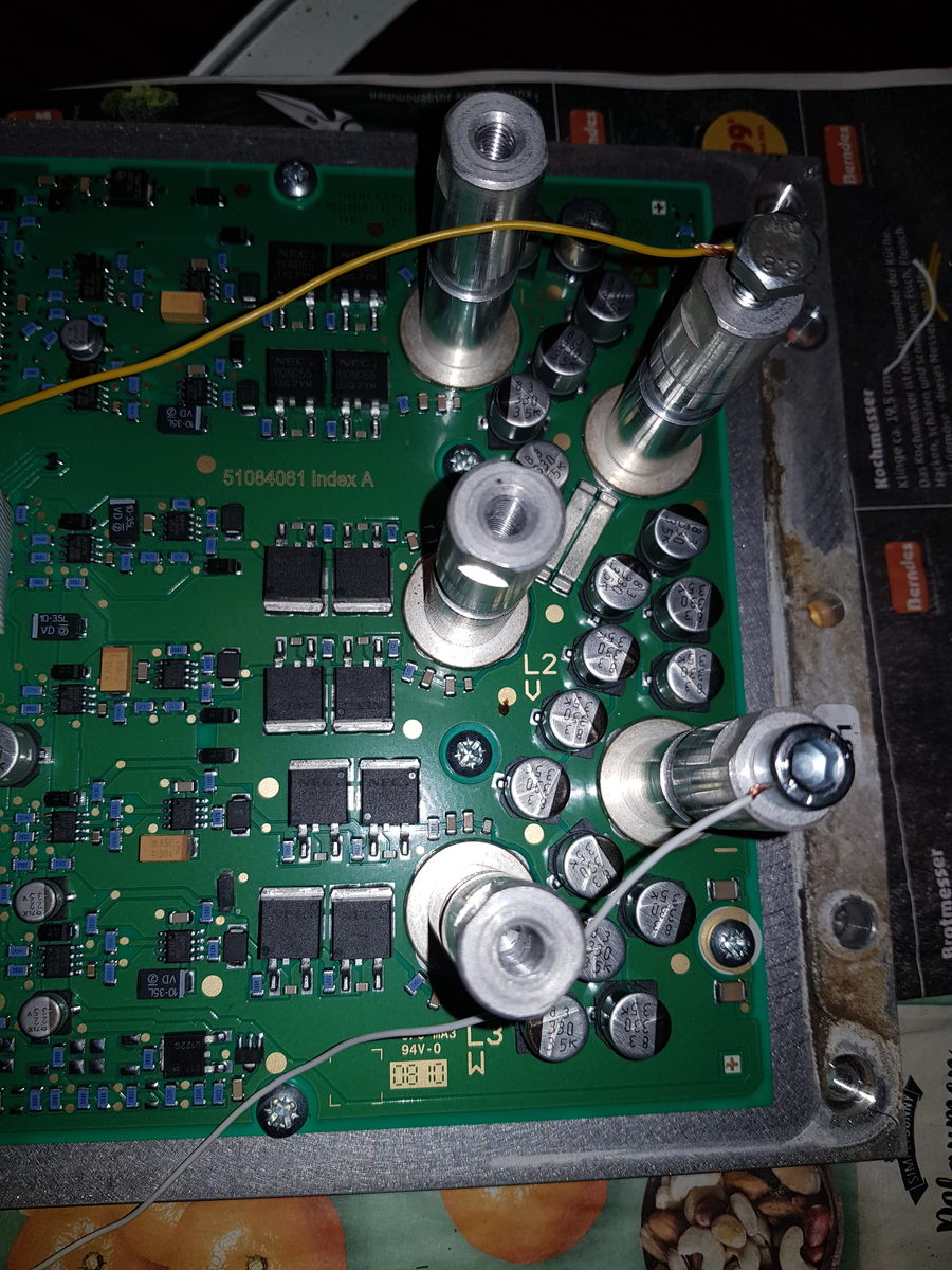

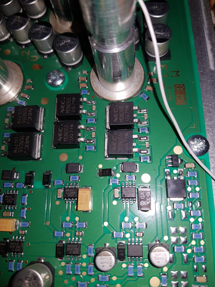

Hallo Leute habe eine 3 Phasen Steuerung bzw ein Teil davon vor mir.
Wollte die für Test bastelein nutzen.
Nur verstehe ich irgendwie nicht wie das Teil funktioniert haben kann.
Für jede high und low side sind 2 ic's verbaut. High Side Treiber ir2127
gibt Signal auf Eingang eines low side Treiber mic4420. Das ganze 6x für
3 phasen. Also 2x prp phase (high low) Die Gate Treiber  low und high
sind identisch aufgebaut bis auf das der high Side Part die geschaltete
masse der phase nutzt.
Also müsste ich den dann ja mit mehr Spannung versorgen.?
