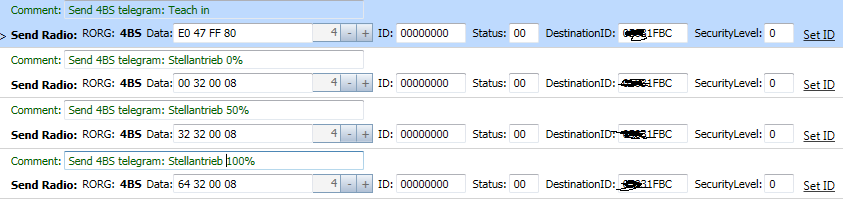

ich habe ein Enocean-Stellantrieb "Stella E". Der Empfang der Daten vom
Stellantrieb geht. Aber das Senden z.B. von Befehl "Ventil auf 50%" zum
Stellantrieb geht nicht (Stellantrieb reagiert nicht).
Zum Testen verwende ich die Software DolphinView Advanced (mit USB 300
Stick) als Gateway, mit der ich die Signale sende / anschaue.
Mir ist schon nicht ganz klar, wie das Einlernen des Gateways
funktionieren soll. Beim Betätigen der Funktaste am Stellantrieb sendet
der Stellantrieb 3 Mal im Abstand von ca. 8 Sekunden Signal 80 08 34 80.
Anschließend sendet der Stellantrieb zyklisch die Ist-Daten (aktuell
jede Minute).
Eingelernt habe ich die Software mit Data = E0 47 FF 80, während der
Stellantrieb 3 Mal 80 08 34 80 gesendet hat. Aber das scheint nicht
richtig zu sein. Wie muß das Einlernen des Gateways an den Stellantriebs
genau erfolgen?
