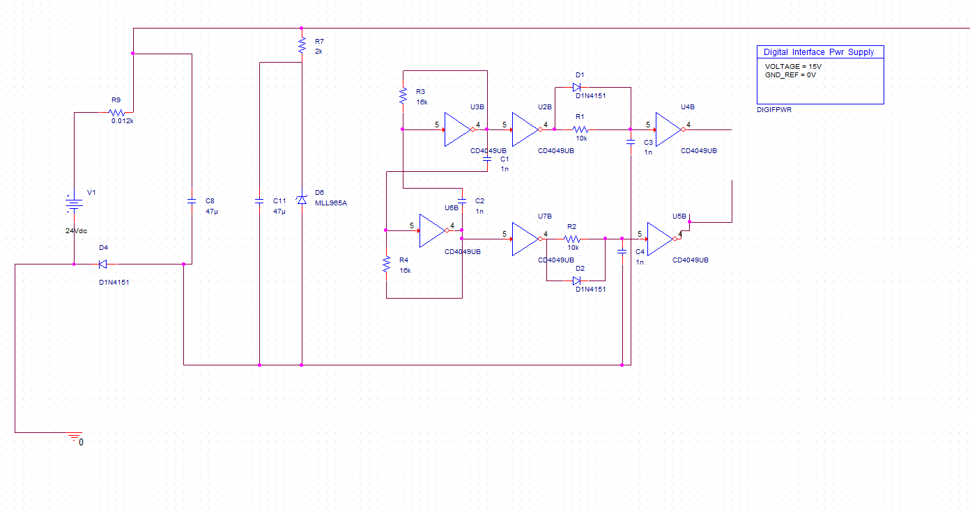

Liebe  Freunde,
Ich bin neu im Bereich der Elektronik und versuche momenatan eine DC zu
AC Converter Schaltung zu verstehen (24 V Dc zu 16 AC).
Ich habe den ersten Part in Orcad aufgebaut und simulliert. leider
kriege ich am Ausgang der Schaltung keine PWM sondern eine einfache
kostante Spannung Am Ausgang der HEx inverter.was mmche ich dabei
falsch??
ivh bitte um Hilfe
Vielen Dank im voraus
Andres
