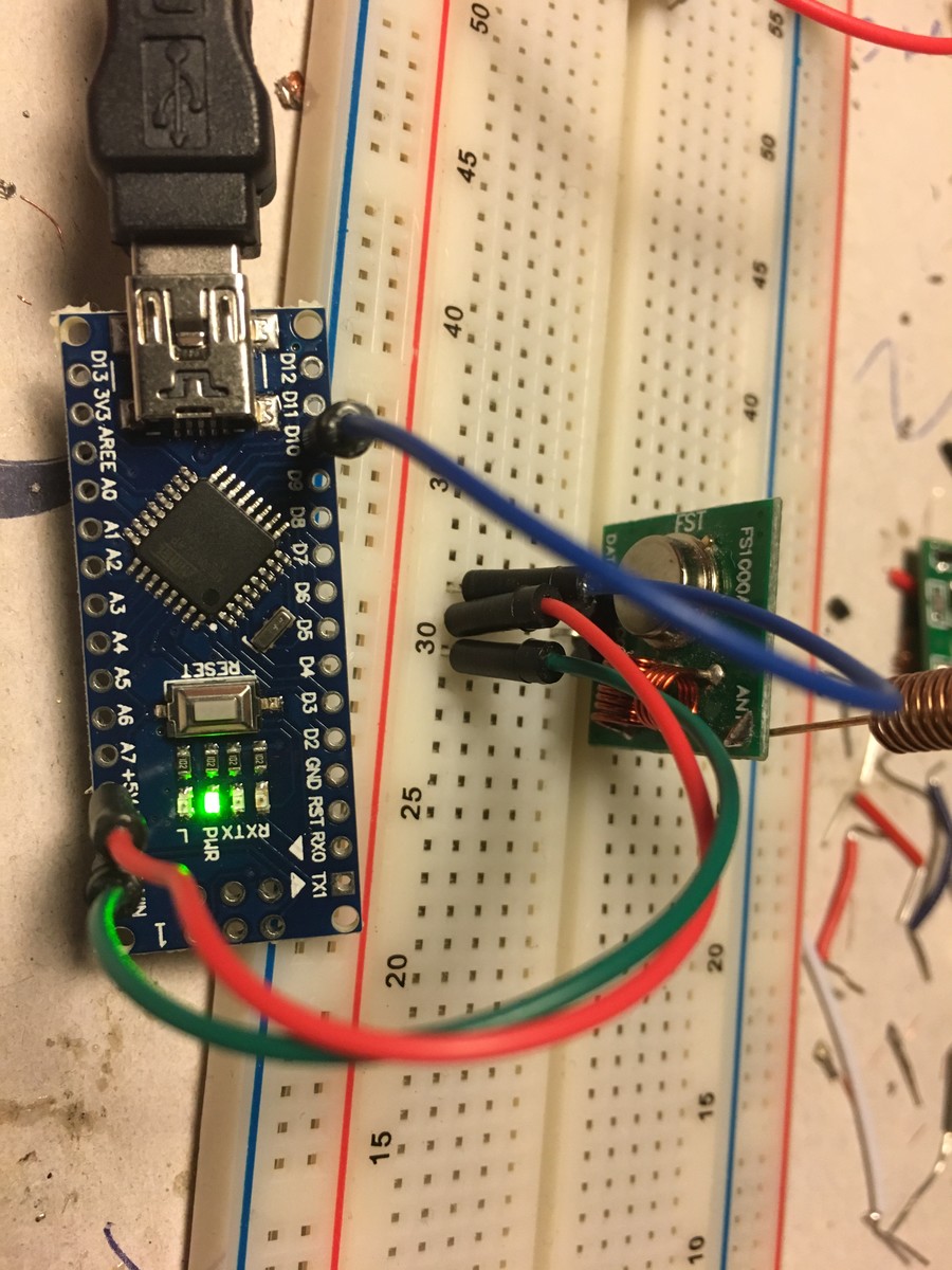

Hallo Leute,
ich bin neu in dem Thema 433MHz Funkübertragung und bin mit meinem
Latein am Ende. Ich Versuche ein Signal per 433MHz zwischen einem
Arduino Nano und einem Arduino Uno mittels RCSwitch zu versenden. Der
Empfänger scheint wunderbar zu funktionieren, da ich auf dem seriellen
Monitor Werte angezeigt bekomme sobald ich die Fernbedienung meiner
Funksteckdosen schalte. Dies gelingt auch mindestens aus 10m Entfernung.
Allerdings empfange ich kein Signal ausgehend von meinem 433MHz
Sendemodul. Ich verwede folgende Module:

Wahrscheinlich der Klassiker unter den Funkmodulen. Am Raspberry Pi
hatte ich bislang nie Probleme damit und konnte ohne Probleme
Funksteckdosen usw. schalten. Ich mache sicherlich einen total einfachen
Fehler, aber ich komme einfach nicht darauf. Ich habe auhc schon 5
verschiedene Sender ausprobiert. Könnte mir eventuell jemand helfen?
Ich verwende folgende Sketches (gefunden unter funduino):
