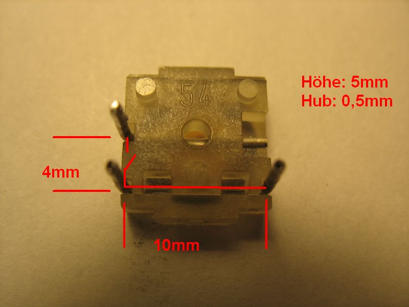

bei unserer Mikrowelle sind einige Tasten defekt:
Manche haben schlechten Kontakt, andere springen nicht zurück.
Reinigen mit Teslanol hat nicht wirklich etwas gebracht. Ein Ausbau der
defekten Knackscheiben half auch nicht.
Jetzt bin ich auf der Suche nach Ersatz.
Foto 1 zeigt einen Taster von oben. Sichtbar ist die Knackscheibe. Die
Abmessung des Tasters beträgt ca. 11 x 12 mm. Da viel Platz ist, muss
das nicht genau stimmen. Die Höhe beträgt 5mm und sollte eingehalten
werden, da das Betätigungselement der Frontplatte direkt am Taster
anliegt.

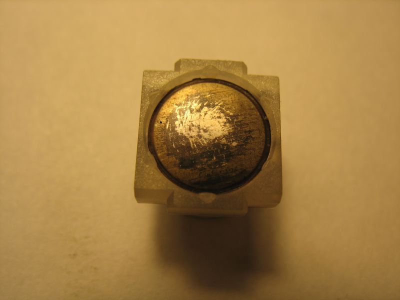

Foto 2 zeigt einen Tastern von unten. Eingezeichnet ist die Pinbelegung
sowie der gemessene Pinabstand.
Die Tasten werden mit ca. 5V eingelesen, das ist also unkritisch.
Kann mir jemand einen Tipp geben, wo ich solche Taster finden kann?
