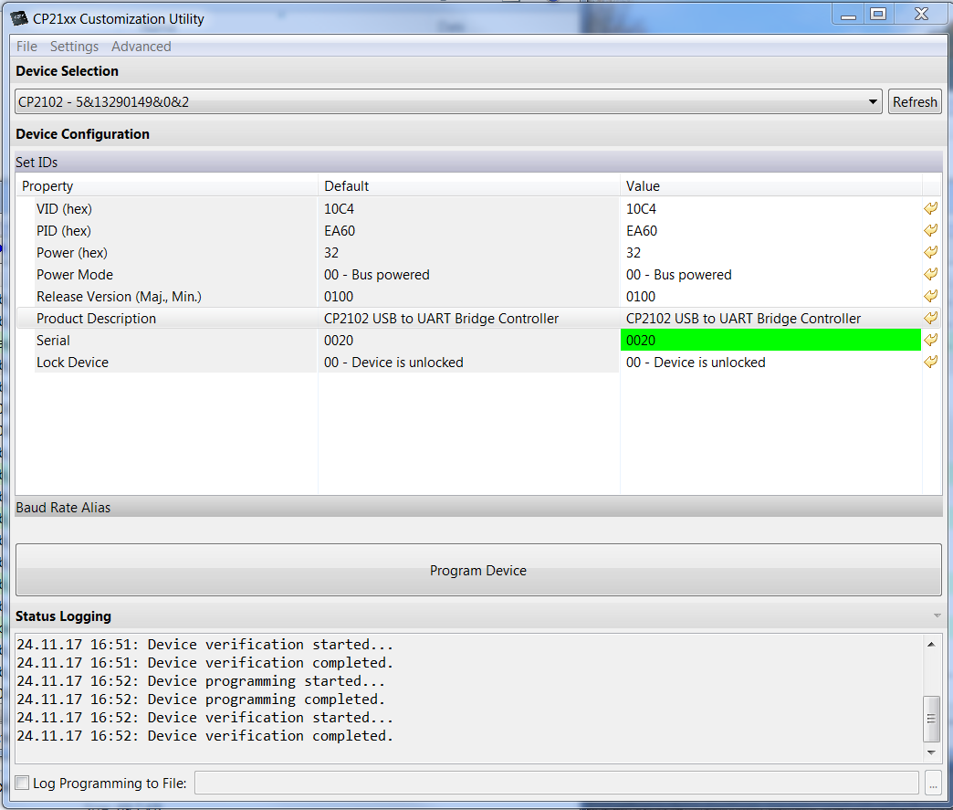

Ich habe mit dem Tool CP21XX Customization Utility von Silicon Labs die
Serial Number eines USB VCP Devices geändert (es handelt sich um ein
Interface USB-Seriell). Siehe Bild.
Im USBDeview (Bild) sehe ich aber, dass das Feld Serial Number frei ist:
es ist die 4. zeile von oben, mit "COM3".
Hat das Gerät nun eine Serial Number oder nicht?
Ich weiß nur, dass das Tool vor der Umstellung eine Serial Number
angezeigt hat. Was geht hier vor?
Vielleicht hat jemand eine Idee?
Das Serial Feld ist aber abgeschnitten in dem Screenshot, also weiß man
nicht ob da nciht ganz am Ende vielleciht doch noch deine eingestellte
Seriennummer kommt. Zieh das mal größer so dass man alles sehen kann!
