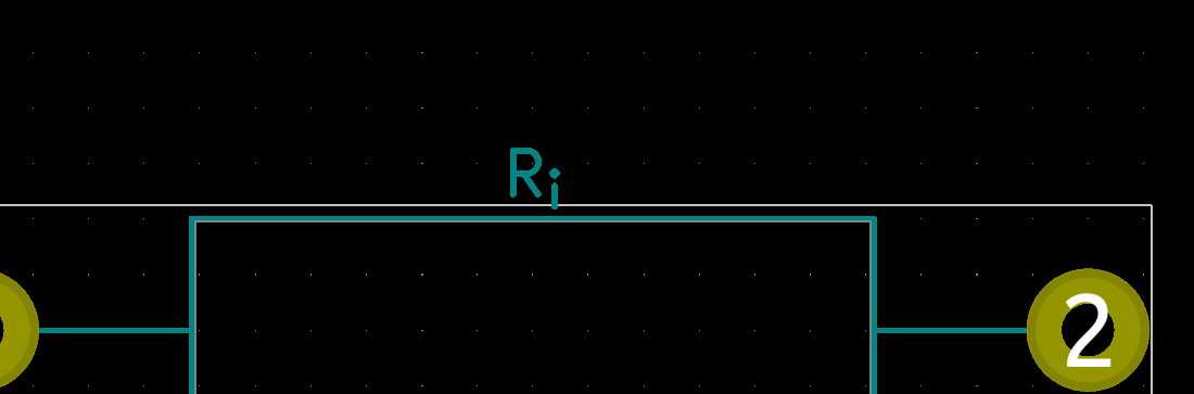

Kann man in KiCad bei der Bauteilbeschriftung (reference field) einen
tiefgestellten Buchstaben verwenden? Konkret möchte ich einen
Innenwiderstand einer Spannungsquelle nicht mit R1, sondern mit R_i
(also mit einem tiefgestellten i) beschriften. Ist das möglich, wenn ja,
wie?

Noch ein paar andere nützliche Zeichen
Rᵢ
hoch
⁰
ⁱ
⁴
⁵
⁶
⁷
⁸
⁹
ⁿ
¹
²
³
mitte
µ
º
¼
½
¾
  tief
₀
₁
₂
₃
₄
₅
₆
₇
₈
₉
ₐ
ₑ
ₒ
ₓ
ₔ
