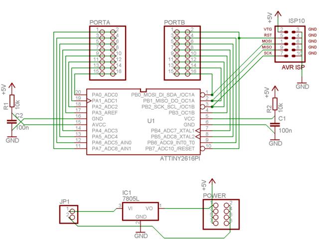

Hallo. Habe eine Zeit lang mich mit AT90S8515 und AT90S2313 beschäftigt
(etwa 1 Jahr her). Wollte jetzt eine Grundschaltung für einen ATtiny26
aufbauen. Weiß aber nicht genau wie die bei diesem Mikrocontroller
auszusehen hat bzw. welche Teile nötig sind, um mit ISP zu
programmieren und ihn zum Laufen zu bringen. Habe auch gehört, dass man
keinen ext. Quarz mehr benötigt... Könnt ihr mir vielleicht sagen, was
am Schaltplan noch fehlt bzw. falsch ist!? Wäre für etwas Hilfe
dankbar... :-)

Ich dachte man muss das so machen um etwaige Störungsimpulse zu
kompensieren... VCC und GND also direkt anschliessen? Und Reset auf VCC
ziehen - mit Widerstand und Kondensator stimmts? Danke ;-)

Wenn du du einen Widerstand machst, dann hast du
zusammen mit dem Innenwiderstand des µC einen
wunderbaren Spannungsteiler. Mit 5V ist
dann nicht mehr viel. Die Kondensatoren sind ok: 100nF
möglichst dicht an die Anschlusspins.
Reset: Widerstand sollte sein, Kondensator kann sein.
Der Kondensator bildet zusammen mit dem Widerstand ein
RC-Glied, dass dafür sorgt, dass der µC beim Einschalten
eine Zeitlang im Reset gehalten wird. Solange bis sich
die Versorgungsspannung stabilisert hat.
Theoretisch könnte man sich den Widerstand auch sparen,
der µC hat einen eingebaut.
Steht aber eigentlich auch im Tutorial, oder nicht.
(Mal nachschauen)
(so, zurück)
Yep, Im Tutorial steht was drüber. Mehr steht allerdings
in der AVR Checkliste

Jo stimmt. Das ist es dargestellt. Hab mit der Zeit vergessen wie man
das macht. Gibt es sonst noch besonderheiten bei der tiny variante, die
ich zu beachten habe? - darüber habe ich noch nicht so viel gefunden.
Ich denke mal der interne Quarz wird standardmäßig verwendet... Sorry
für die dummen fragen - aber nach einiger Zeit vergisst man es wenn
man keine Zeit hat sich damit zu beschäftigen.. Danke nochmal

Kein Problem.
Noch ne Anmerkung:
Der interne Takt basiert nicht auf einem Quarz, sondern
auf einem RC-Glied. D.h. die Frequenz ist nicht sooo toll
stabil. Kommt also drauf an, was du machen willst. Wenn
du ein exaktes Timing brauchst, dann wirst du um einen
externen Quarz nicht herumkommen. Beim Umstellen der Fuse-Bits
aber aufpassen! Da hat sich schon so mancher vertan.
