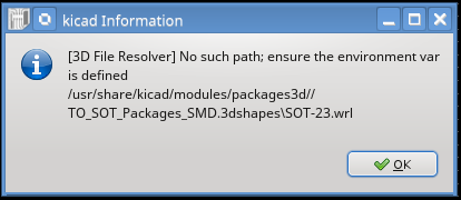

Habe gerade mit Kicad angefangen zu spielen (inkl. Doku lesen). Was ich
übrhaupt nicht hinbekomme, ist das automatische Paltzieren von
Footprints auf der Platine (Kicad von heute): Ich öffne pcbnew aus kicad
heraus, lese die Netzliste ein, zeichne im Layer edge.cuts eine Platine,
drücke "Footprintmodus für automatisches..platzieren...". Dann wähle ich
"globales verteilen und platzieren" "alle footprints automatisch
platzieren" und: Nix!

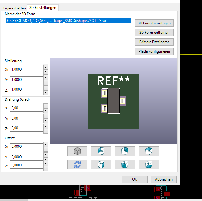

Und in der 3D-Ansicht kommt die Meldung im Bild. Da scheint wohl etwas
mit den Pfadangaben falsch zu sein (2 mal slash hintereinander und ein
backslash später). Unter Linux.
Gast #5225370
Funzt! Danke!
Scheint also tatsächlich ein bug zu sein. Wie ich das "global"
einstellen kann, muß ich morgen mal schauen.
Ist der Fehler und Windows denn auch?
