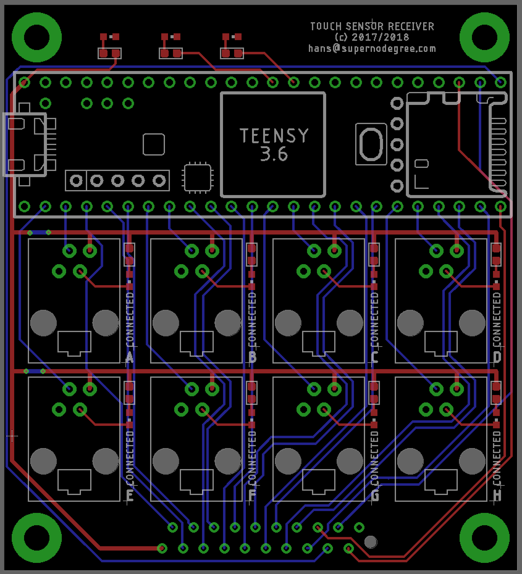

ich bastle gerade an einer "interaktiven Wand". Die ist aus 9mm
Sperrholz, hat vorne einen Druck drauf und von hinten montiere ich

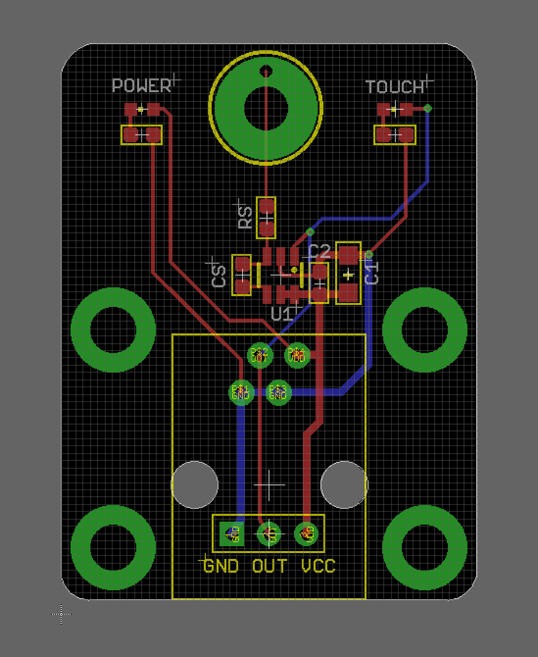

Sensorflächen (ca. A5) aus Aluminiumblech. Da dran sind kleine Platinen
geschraubt, die ich erstellt habe mit einem AT42AT1010 drauf.
Cs = 2nF, Rs=4.7k, auch die Vorwiderstände der LEDs sind 4.7k damit
möglichst wenig Strom fliessen kann. (Vor allem die Touch-LED sollte
unter 1mA verbrauchen, da sonst der Sensor spinnen kann. Sagt das
Datenblatt jedenfalls)
Apropos:
http://www.atmel.com/images/Atmel-9541-AT42-QTouch-BSW-AT42QT1010_Datasheet.pdf
Die einzelnen Touch-Platinen sind per RJ11-Kabel mit einer
"Motherboard"-Platine verbunden. Dort simuliert ein Teensy 3.5 ein
USB-Keyboard drückt Tasten bei Touch.
Soweit funktioniert auch alles super, aber es gibt ein Phänomen, das ich
gerne verstehen würde: --> Sobald ich eine neue Sensorplatine
anschliesse, also das RJ11-Kabel final einstecke, fangen alle anderen
(bisher) angeschlossenen Touch-Sensoren an zu spinnen. Entweder
"flickert" die Touch-LED, oder der IC erkennt die ganze Zeit Touch, oder
reagiert gar nicht mehr.
Nach 60s bereitet der Auto-Timeout des ICs dem Spuk ein Ende. Dann
funktioniert wieder alles wie gehabt.
Jetzt ist das nicht so dramatisch, aber ich würde gerne verstehen, das
dafür sorgt, dass alles spinnt sobald ein neuer Sensor angeschlossen
wird. Hat jemand eine Idee?
