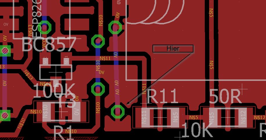

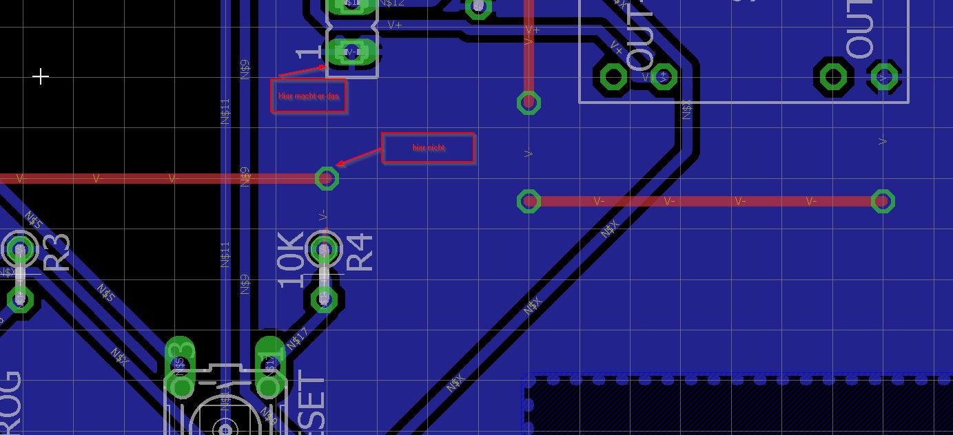

Hallo zusammen, ich habe ein Layout erstellt und Masseflächen eruzegt.
Ich muss mit Drahtbrücken verschiedene Masseflächen verbinden und die
VIA´s sollen aber mit Thermals ausgestattet werden. Weiss jemand wie die
VIA´s mit Thermals ausgestatte werden ? Eagle macht diese nicht an
diesen Stellen.

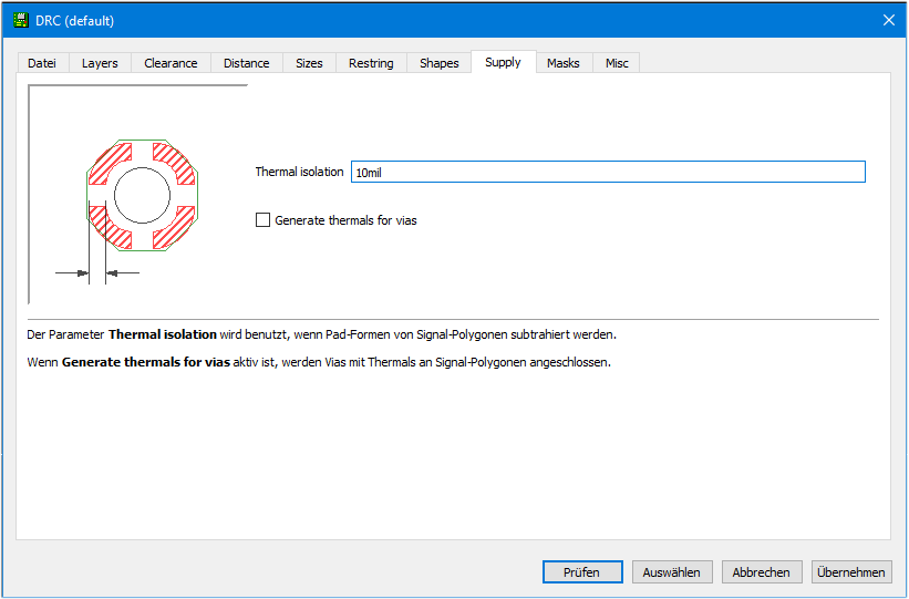

#5232285
@ Luigi A. (spok)
>ok verstehe, mich wundert aber daß die Thermals am VIA erzeugt werden
>wenn mann das vom TOP Layer aus über den BOTTOM zurück zum TOP Layer
>macht. (BEI einem SMD Board hatte das funktioniert)
Das kann man einstellen, siehe Screenshot im DRC.
