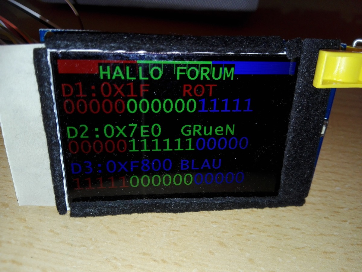

Hallo @ ALL, versuche gerade einen TFT mit Ili9481 anzusteuern. Erstmal das Positive: Lesen und Schreiben der Register und Gram funktioniert. Mein Problem: Wenn ich einen Pixel (z.b.: ROT =0xF800 [RGB]) ins Gram schreibe erscheint auf dem TFT dieser Pixel als BLAU anstatt ROT. Wenn ich den Gram auslese ist der Wert =0xF800 . Habe versuchsweise beim Register "Set_address_mode (36h) " einen Bit (B3=RGB/BGR Order )verändert und folgendes ist passiert: Schreibe ROT =0xF800 ins Gram und auf dem TFT ist der Pixel auch Rot. Aber wenn ich den Pixel vom Gram auslese erhalte ich den Wert=0x001F !!! ps.: Den Wert kann ich per Code von BGR auf RGB verändern. Aber dieses kostet Zeit. Hat jemad eine Idee welchen Register ich verändern muss ??? Mfg ungres66

  Also folgendes beobachte ich :
Set_address_mode (36h) = Bit 4 auf HIGH
>> ROT =0xF800 ins Gram >> TFT=ROT
Beim auslesen kommt Wert=0x001F
Dieses verstehe Ich nicht
  Wenn ich den Gram auslese bekomme ich alle Werte in BGR anstatt RGB !!
Und folgendes beobachte ich bei LOW (für HIGH siehe weiter Oben)
Set_address_mode (36h) = Bit 4 auf LOW (Null)
>> ROT =0xF800 ins Gram >> TFT=BLAU
Beim auslesen kommt der richtige Wert=0xF800 für ROT
Jetzt stimmt der Speicher aber auf dem TFT erscheint der Pixel erscheint
Blau.

Ich benutze beim Lesen den Befehl "Read_memory_start (2Eh)" und habe
einen 16Bit-Port.(siehe Foto)
So lese ich aus:
 1.Sende Befehl "Read_memory_start (2Eh)"
 2.Sende DUMMY_READ
 3.Beim nächsten Read erhalte einen 16Bit Wert aus dem GRAM
Und beim nochmaligen Read ist der Adress-Counter um 1 incrementiert und
erhalte
wieder einen 16Bit Wert(nächstes Pixel_Color) aus dem GRAM. usw.....
‘0’ = Pixels sent in RGB order
Bit 4 auf LOW  >> ROT =0xF800 ins Gram >> TFT=BLAU
Aber beim auslesen kommt der richtige Wert=0xF800 für ROT
Beispiel fom Foto im Anhang:
‘1’ = Pixels sent in BGR order
Bit 4 auf HIGH >> ROT =0xF800 ins Gram >> TFT=ROT
Aber beim auslesen kommt Wert=0x001F
