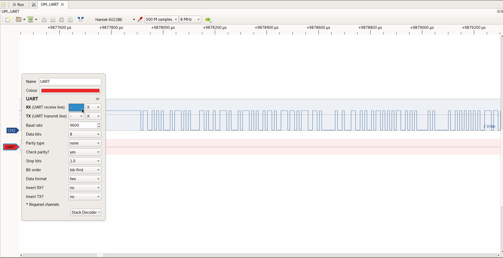

Um damit etwas warm zu werden habe ich rumgespielt und den UART-Port
meiner Unitymedia Box angezapft. Ich weiß das dieser einen 3,3V TTL
Pegel hat und mit 9600 8N1 konfiguriert wird.
Nun möchte ich mir das Signal mit PulseView dekodieren lassen, was ich
aber nicht hin bekomme. Obwohl das Signal sauber da ist und alle Werte
korrekt eingestellt sind bekomme ich keine dekodierten Werte. Ich
vermute, es liegt an den Feldern RX und TX wie im Screenshot zu sehen.
Dort steht nur " - " zur Auswahl und ich vermute da müsste der Kanal
stehen welcher dekodiert werden soll.
Hat von euch schonmal jemand mit PulseView gearbeitet und kann mir
erklären warum das Dekodieren bei mir nicht funktioniert? Habe ich eine
Einstellung vergessen? Ist der Regel zu Niedrig?
