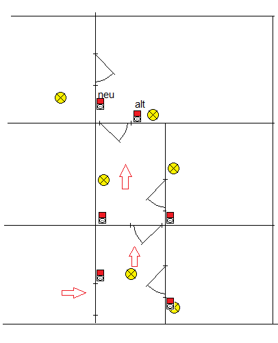

gibt es irgendeine Richtlinie, auf welche Seite man den Lichtschalter
montiert? Links oder rechts?
Habe mal einen Teil des Kellers skizziert. Dort möchte ich gern den
Schalter "alt" auf die Seite "neu" platzieren - spricht da etwas
dagegen?
Achso...
der mittlere Gang ist schmäler (etwa so breit wie die Tür); der Schalter
dort ist gleich links neben der Tür (auf der Skizze sieht das etwas
ulkig aus)
Normalerweise immer an der offenen Seiter der Tür (also nicht dort wo
sie gehängt ist). "Neu" geht schon so, wenn es nicht weit von der
Tür("alt") ist. Man kommt von beiden Türen dran. Eine Wechselschaltung
ist hier wohl zuviel des Guten.
Wechselschaltung macht dort keinen Sinn... ist ja nur der Keller.
Aktuell wird über den Lichtschalter "alt" das Licht im Raum links
daneben mit geschaltet (das würde ich auch gern so lassen wollen).
