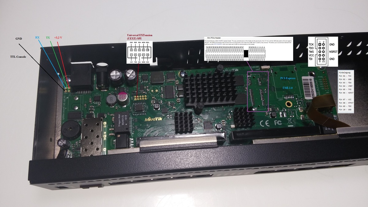

Also, wie der Threadname schon indiziert geht es um die Frage der
erweiterbarkeit des Mikrotik Routerboards RB3011UiAS-RM, um genau zu
sein.

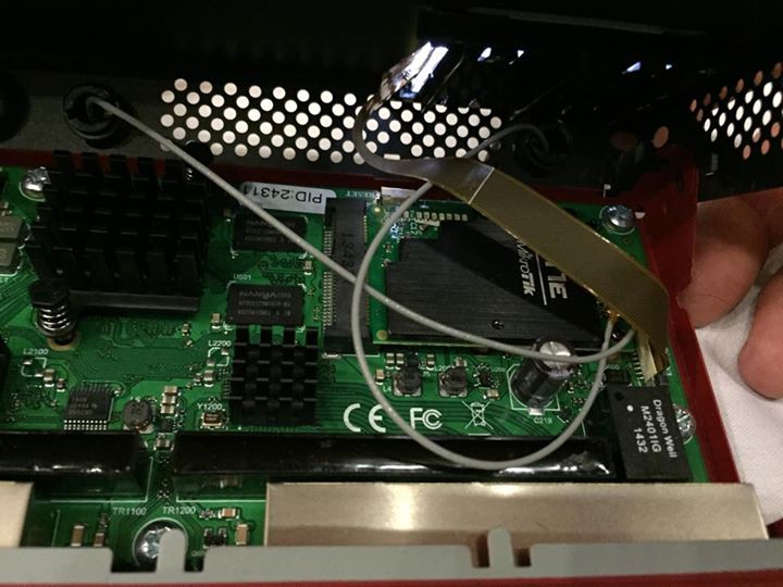

Es ist so, bei der Einführung des 3011er war auch ein Desktop Version
geplant - RB3011UiAS-2HnD-IN - intern gleiche Platine, erweitert um
einen pci-e slot für ne wlan karte. (siehe Seite57 -
 "https://www.balticnetworks.com/docs/2016-Q1Q2.pdf";)
Mittlerweile scheint es allerdigs so als ob diese Version nie mehr in
den Verkauf gelangen wird und alles was man im weiten Netz so findet
sind ein Paar Präsentationsfotos vom Vorführgerät.
Und hier daheim weint ein armes Routerboard dass sich so gerne eine
Fallback-LTE-Leitung zu Weinachten wünscht...
LTE insofern, da es für mich so aussieht also ob auf der Platine nicht
nur Platz für ein pci-e karte ist sondern ebenfalls für einen SIM-slot
wäre.

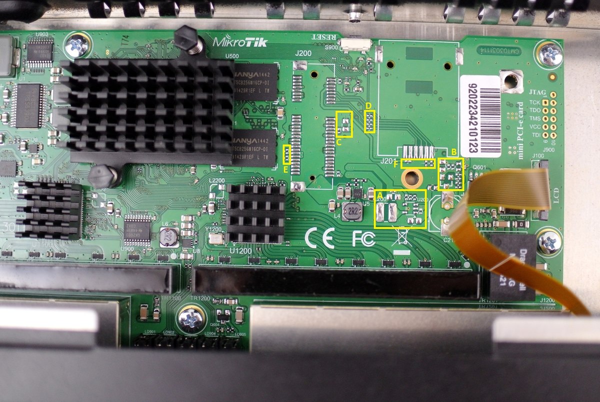

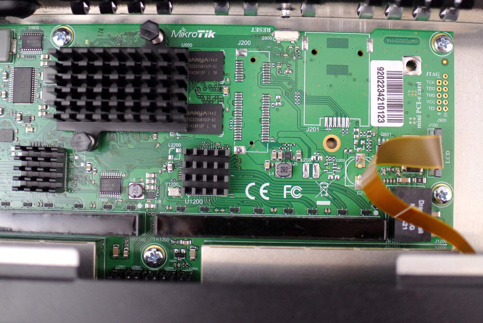

...und jetzt langer Rede kurzer Sinn, das Anlöten der beiden Slots ist
ja nicht das Problem, allerdigs nun die Frage mit was bestück ich die
restlichen freien Platinenplätze wie im Präsentationsfoto zu sehen.
Handelt sich ja eigentlich bloß um ein paar Elemente ;P - soll ich von
den restlich Verbauten Elementen Rückschlüsse darauf beziehen - aller
gleicher Elko wie links oben auf der Platine, Widerstände ausmessen
aller Farbäquivalenz, Transistoren ?? vergleichen und beten...?
Wie würdet Ihr vorgehen, abseits der klar einfachsten Lösung einfach
extern anstecken (perLAN/USB - schon klar)oder intern USB erweitern -
nein all diese Vorschläge bitte nicht - rein der
Platienerweiterungsgedanke bitte.
Vielleicht gibt es auch eine Art standart Treiberschaltung für die pci-e
Ansteuerung and der ich mich orientieren kann.
