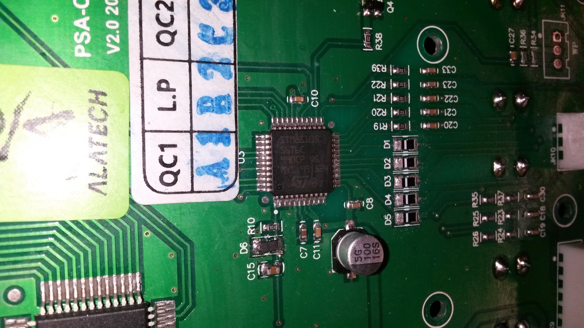

Hi Leute,
ich habe ein defektes Laufband. Ich habe schon alle Lötstellen
nachgelötet und auch defekte Dioden getauscht. Das Gerät läuft immer
noch nur sporadisch und ich vermute das der Microcontroller einen weg
hat. Nun würde ich den gerne tauschen. Wie bekomme ich den am besten von
der Platine runter ohne ihn komplett zu zerstören und wie kann ich die
Software auslesen und auf einen neuen übertragen, was brauch ich da an
Zubehör. Ich bin jetzt nicht der Programmierer, habe mal ein Lauflicht
und eine Wetterstation programmiert aber das war es dann auch schon.
Ich hoffe ihr könnt mir helfen.
Sieht nicht gut aus. Auch dieser µC hat readout protection und die wird
vermutlich auch genutzt.
Ich würde lieber erst mal Entstörung und Betriebsspannung bzw. Pufferung
überprüfen.

Aber wie "pegel" schon gesagt hat, würde ich erst
schauen, ob Versorgungen, eventuell Takt, falls der
MC mittels Quarz od. Resonator diesen bekommt, in
ordnung sind.
Markus
Das Bild ist nicht ganz eindeutig, aber ich vermute:
1) War das Nachlöten nicht ganz sauber - ist das zwischen D6 und R10 ein
Lötzinn-Klecks? Wieso wurde nachgelötet, waren die Lötstellen davor kalt
 gerissen ...?
2) Dioden tauschen ist gut (wenn sie defekt war und durch Gleichwertige
ersetzt wurden). Doch weshalb waren sie defekt, was hat die Dioden
kaputt gemacht?
3) Sporadisch laufen deutet auf einen Wackelkontakt hin. Meine Favorit
wären alle Bedienelemente, Kabelverbindungen und Stecker. Als nächstes -
und das hast du eh schon gemacht - auf gebrochene Lötstellen
untersuchen. Laufband klingt nach Schock / Vibration, hier sind Stecker
und schwere Bauteile ein guter Startpunkt.
3) Im rechten Bereich de Bildes ist ein weißer Belag zu sehen. Kann auf
einen Waserschaden hinweisen.
