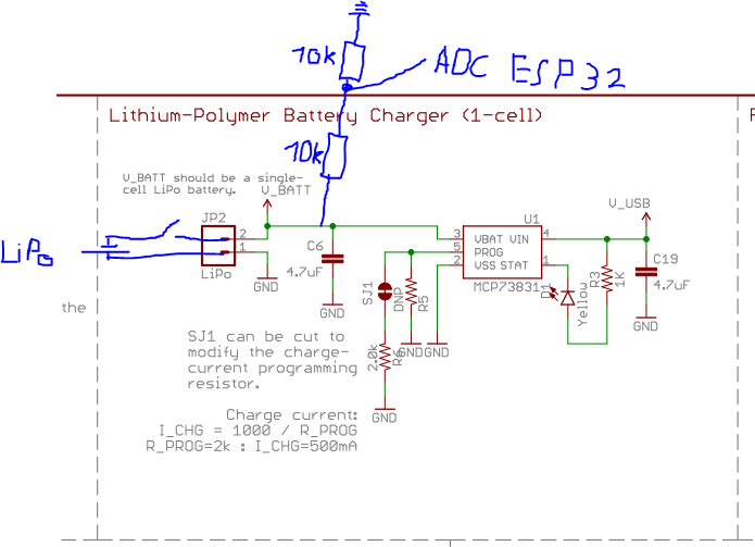

Ich möchte die LiPo Spannung überwachen, damit man später eine Meldung
bekommt wann man wieder aufladen muss.
Es handelt sich um ein ESP32 Board von Sparkfun. Im Anhang hierzu meine
Schaltung wie ich es im Moment umgesetzte habe.
Das Problem:
Scheinbar "erkennt" der Ladeadapter einen angeschlossenen Akku obwohl
keiner angeschlossen ist. Ich schätze das liegt an dem Stromfluss der
über den Spannungsteiler (2x10kOhm) für den ADC für den uC fließen.
Ich wollte nun im Datenblatt des MCP73831 nachsehen bei welchem
Stromfluss/Innenwiderstand dieser einen Akku erkennt. Hab aber nichts
gefunden. Hätte man einen Wert könnte man es zwischen Eingangs-Impedanz
des ADC und dem MCP73831 abstimmen.
Erfahrungswerte? Einfälle? Weiß sonst nicht wie ich das vernünftig
realisieren soll.
Kompletter Schaltplan:
https://cdn.sparkfun.com/assets/learn_tutorials/5/0/7/esp32-thing-schematic.pdf
MCP73831 Datasheet:
https://www.sparkfun.com/datasheets/Prototyping/Batteries/MCP73831T.pdf
