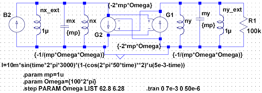

für ein kleines Projekt möchte ich das Modell aus dem Anhang nachbauen
bzw. modifizieren und Änderungen vornehmen.
Im Moment scheitere ich aber schon daran die Funktion für die
Stromquelle richtig zu definieren. Ich habe schon sämtliche Ansätze
ausprobiert, aber ich bekomme immer eine Fehlermeldung, dass LTspice die
jeweiligen Parameter aus der Funktion nicht kennt.
Hat jemand einen Tipp wie ich die Funktion definieren muss?
