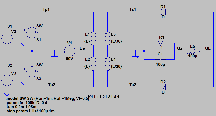

Hallo Zusammen,
ich versuche gerade die Auslegung eines Push-Pull Converters mit dem
Controller LM25037 von TI nachzuvollziehen. Hierbei habe ich jedoch ein
Verständnisproblem mit der Slope-Compensation. Laut Gleichung 5 (Seite
19) des Datenblatts hängt die Steigung des Stromes auf der Primärseite
des Transformators im wesentlichen von der Ausgangsinduktivität und dem
Übersetzungsverhältnis ab. Dies klingt auch zunächst logisch und
nachvollziehbar.
Leider decken sich die Simulationsergebnisse mit Hilfe der angehängten
Simulationsdatei nicht mit der Gleichung aus dem Datenblatt. Ich habe
versucht die Schaltung auf das wesentliche zu beschränken. In der
Simulation wurde die Primärinduktivität des Trafos zwischen 100µH und
1mH variiert. Das Übersetzungsverhältnis ist 6:1.

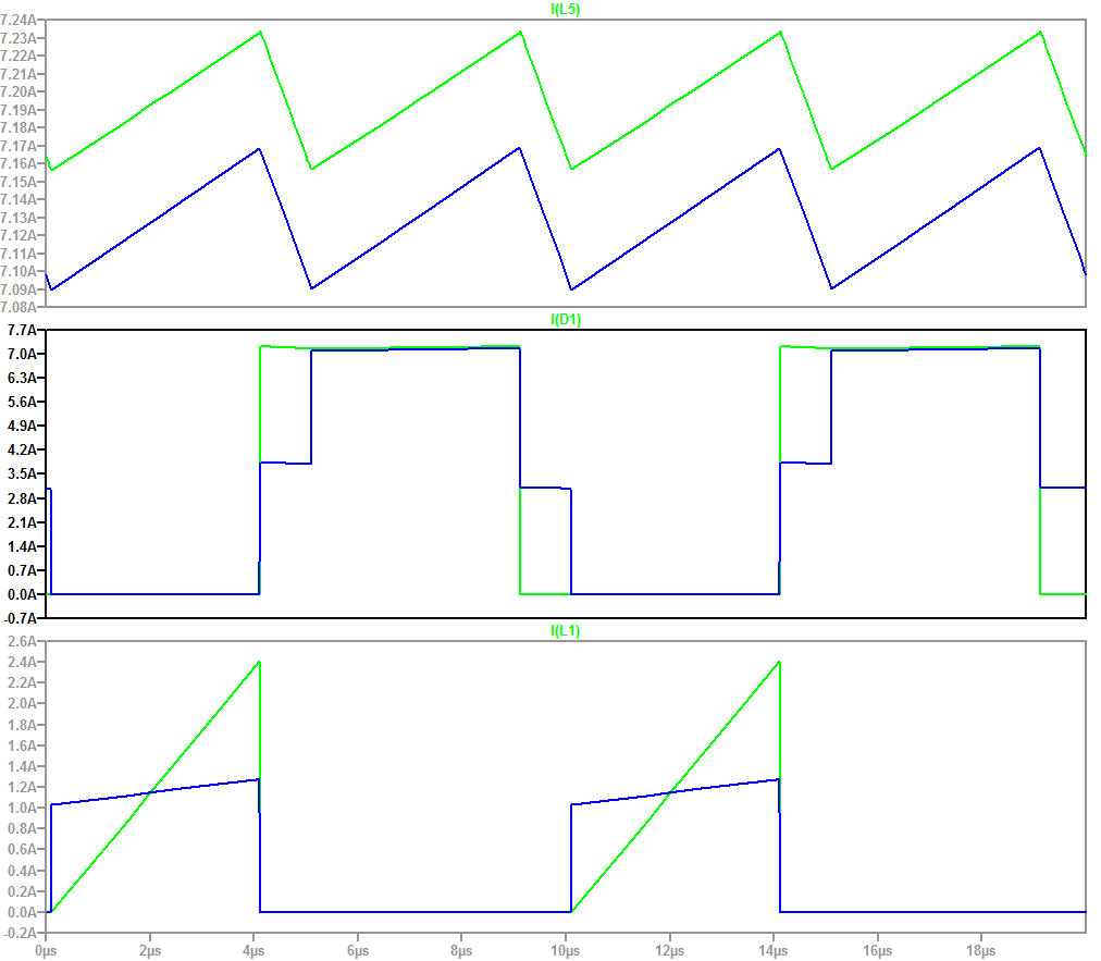

Der angehängte Plot zeigt (blau = 1mH, grün = 100µH):
a) den Strom durch die Ausgangsinduktivität (dI/dt ist unabhängig von
der Trafo-Induktivät und nachvollziehbar)
b) den Strom durch eine der Ausgangsdioden. Hierbei ist mir nicht klar,
weshalb sich bei niedriger Trafoinduktivität der Strom in der
Freilaufphase nicht auf beide Dioden aufteilt?
c) den Strom durch eine der Primärwicklungen. Die Steigung des
Primärstroms wird durch die Trafoinduktivität bestimmt/beinflusst. Wie
lässt sich dies in Einklang mit der Gleichung zur Auslegung der
Slope-Compensation bringen?
Ich denke ich habe allgemein ein Verständnisproblem welchen Einfluss der
Transformator auf die Auslegung des Reglers hat. Gibt es hierfür eine
Literaturempfehlung die sich mit diesem Thema beschäftigt?
Danke im Voraus für Eure Hilfe.
