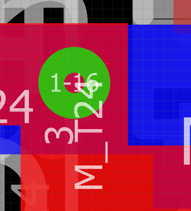

Hallo Elektronikfreunde,
leider komme ich bei meiner aktuellen Platine nicht um Vias herum, die
zwischen Ober- und Unterseite beidseitig in der Mitte von SMD-Pads
gleichen Potentials liegen.
Die Platine wird bei Kessler gefertigt, bestücken und löten tue ich sie
von Hand daheim.
Soll ich diese Vias mit Lötstoplack verschließen lassen?
Gefühlsmäßig würde ich das nicht machen, da der Lötstoplack naturgemäß
auch das Lötzinn auf der gewünschten Fläche abhält.
Prinzipiell wäre es mir egal, wenn beim Löten etwas Lötzinn abfließt.
Ich mache mir eher Sorgen um Schäden, da es ja keine normalen THT-Löcher
sind.
Die Vias haben einen Bohrdurchmesser von 0.2 mm bei einem
Außendurchmesser von 0.6 mm bis 0.9 mm.
Was würdet ihr mir denn raten?
Das Layout anderst zu gestalten ist aufgrund der erforderlichen
Bauteildichte nicht möglich :(
Grüße
Max
Wirklich? Kaum zu glauben. Die Standardhersteller machen dir 0,3mm VIAs,
die sind schon SEHR klein. Wenns kleiner sein soll, wird es teurer.
>von Hand daheim.
Nö, es sind ja SMD-Pads!
Welche Schäden denn?
Das ist schon verdammt klein. Was hast du denn da für eine ultrakompakte
Platine? Gamz allgemein sollte man VIAs in Pads meiden, das ist eine
Sondertechnologie, die man nur nutzt, wenn es denn WIRKLICH nicht anders
geht. Ist das bei dir WIRKLICH der Fall?
Kann sein, ist aber vorerst nur eine Einzelmeinung.
Selbstverständlich nicht - SMD-Pads mit Lötstopp drauf sind ganz
schlecht zu löten, egal ob maschinell oder von Hand.
Das einzige, was du sicher behaupten kannst, ist dass du es nicht
hinbekommst. Das ändert aber nichts daran, dass Vias in Pad nur der
letzte Ausweg sind. Üblicherweise werden die mit Cu gefüllt und eben
geschliffen, damit man darauf löten kann.
wie von Falk und Georg gesagt: Nein
>bestücken und löten tue ich sie von Hand daheim.
Wenn Handlöten mit dem Lötkolben gemeint ist, kannst du problemlos und
jederzeit Vias in Pads reinsetzen. Das "Abfließen von Lotpaste" auf die
Unterseite der Platine ist beim Reflowlöten ein Problem, beim manuellen
Handlöten hatten wir noch nie Ärger.
Selbst wenn, ist das ja zu sehen und dann mit dem Lötkolben auch wieder
zu beheben.
