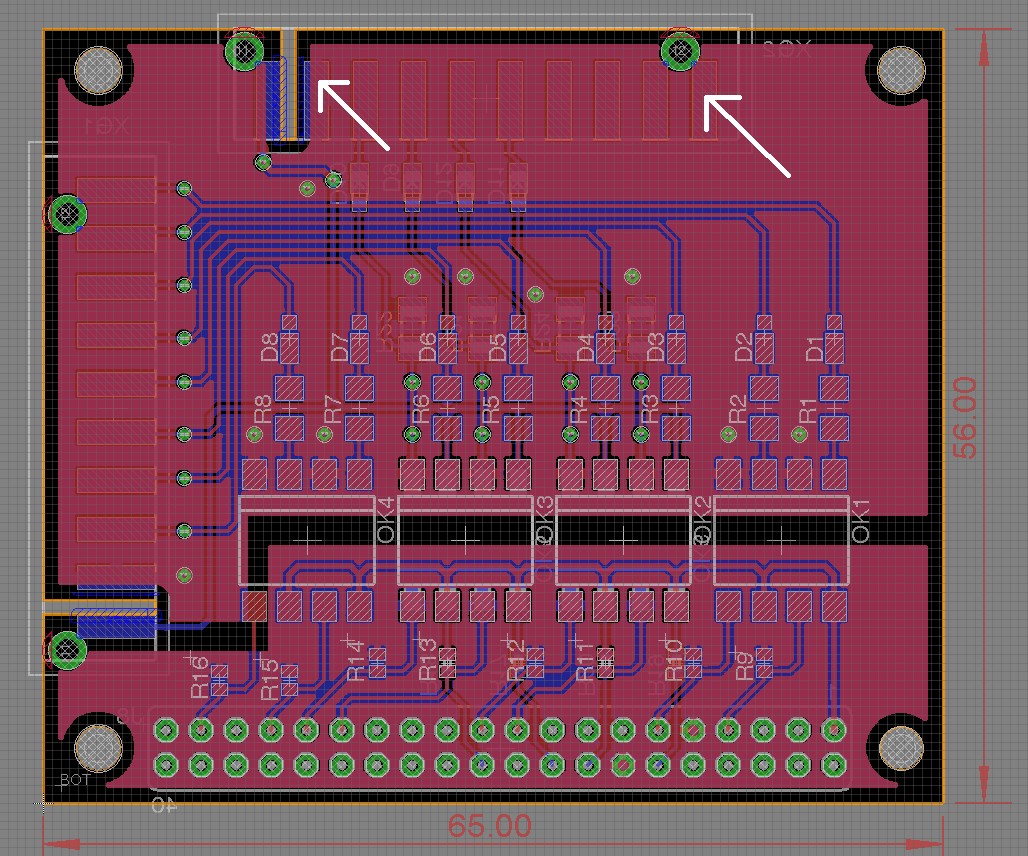

Hallo Zusammen :)
ich habe eine Frage an die EAGLE-Profis für meine erste Platine...
Wir möchten gerne Leiterplattensteckverbinder von Phoenix Contact
(Art.-Nr.: 1893766) verwenden.
Im großen weiten Internet hab ich das passenden EAGLE-Package dazu
gefunden und benutzt (siehe Anhang).
Von den Maßen her passt die Zeichnung denke ich, leider meckert EAGLE
beim DESIGN-Check über Kollisionen an dem Stecker.
Meine Frage ist, habe ich den Schlitz für die Aussparung am Stecker
richtig dargestellt, und wie kann ich den Prüflauf so "manipulieren" das
dass nicht mehr als Fehler ausgespuckt wird? Ist das für den
Platinenhersteller verständlich das der Stecker zwei Löcher und eine
Aussparung braucht?
Über eine Antwort würde ich mich freuen. :)

Hallo
Ich habe mir das Datenblatt von diesen Leiterplattensteckverbinder
angesehen.
Ich würde die 2 Löcher nicht THT machen. Es sind 2 Löcher(nur
Bohrlöcher) mit 1,5mm Durchmesser. Für mich schaut es so aus, als wären
diese 2 Löcher nur Zentrierlöcher.
Wennst du im Internet ein package von einem Bauteil findest, ist es in
der Regel immer von Vorteil, dieses package mit der Maßzeichnung aus dem
Datenblatt zu vergleichen.
Zum Schlitz: Der Fehler der hier erscheint ist weil das Pad zu knapp zum
Schlitz(Leiterplattenrand) positioniert ist. Lt. Datenblatt ist der
Abstand 0.05mm. In der Reglel geben Leiterplattenhersteller bekannt wie
weit das Kupfer zum Leiterplattenrand entfernt sein darf.
Wenn der LP-Hersteller wirklich ein Problem damit hat, gebe es noch die
Möglichkeit dieses Pad aus dem package einfach zu entfernen, sofern du
es nicht benötigst.
