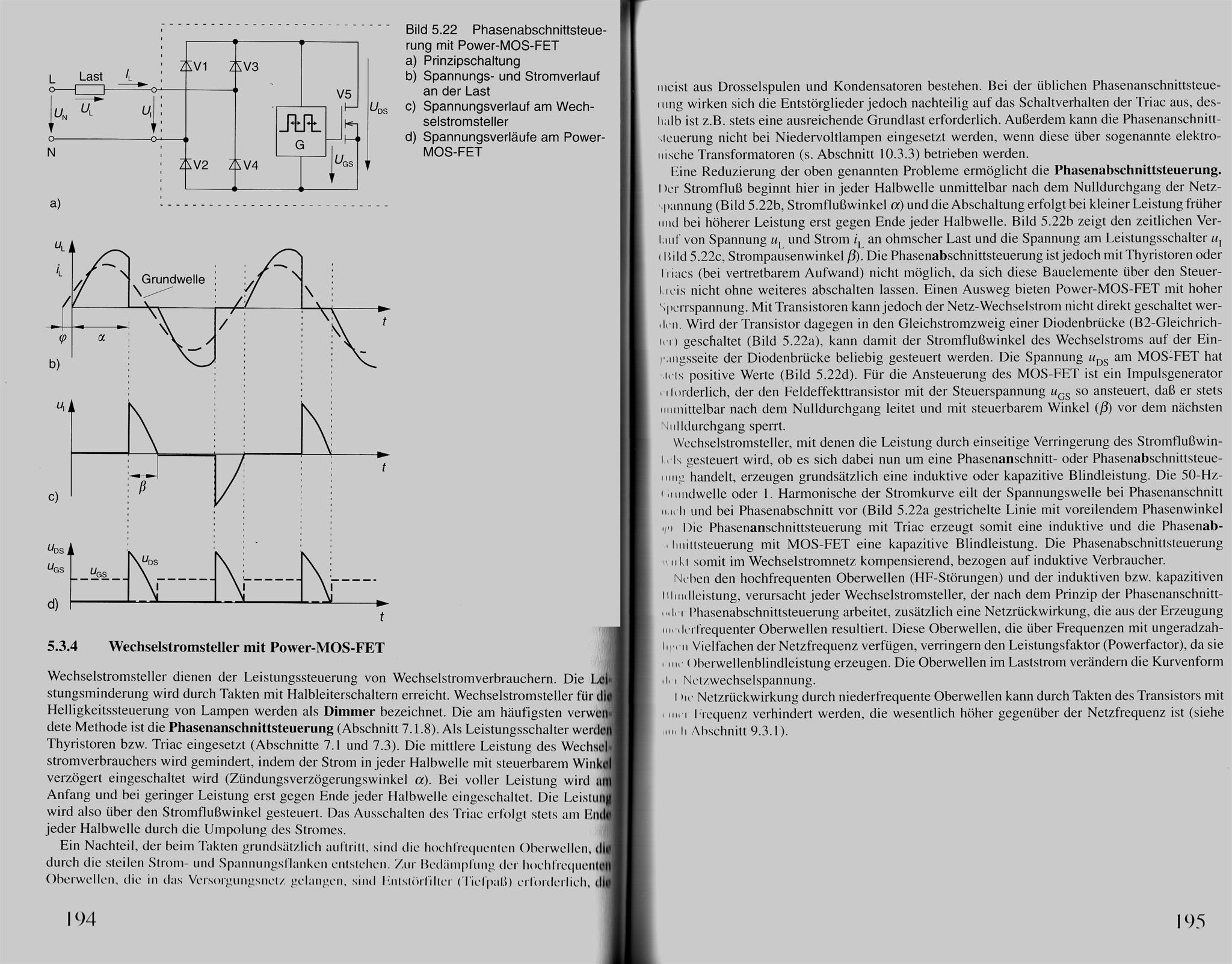

Gast #335580
zu den letzten zwei posts:
sind gute ideen, welche ich allerdings verworfen habe weil es erstens
wie schon erwähnt über Halbleiter gehen soll, und das mit den transis.
versteh ich nich so ganz. allerdings habe ich gestern hrausgefunden,
nach meinem letzten post, dass die dass bei dieser scheinwerferanlage
mit triacs machen, welche so weit ich weis ja wechselstrom schalten
können.
Wie die dass machen: ich hab dazu folgende erklärung gefunden:
(ich schicks als Anhang)
Habs ein bisschen verändert um die glaube ich richtige zeichnung auf
die richtige seite zu bekommen und den post nich zu überdimensionieren
(PS für die dies interessiert: ich hab das aus dem Vogel Fachbuch
"Grundlagen der Elektronik die Meisterprüfung" ISBN: 3-8023-1925-7)
is wirklich zu empfehlen das buch, hat mir vieles erklärt, auch wenn
man eigentlich noch so ein anderes fachbuch als grundlage
benötigt(steht vorne drin), da es sonst ein bisschen schwer zu
verstehen ist, ich habs allerdings auch größtenteils so geschafft.
An alle noch ein PS:
das mit dem flipflop alleine machte mir zu wenig show , deshalb sollte
es der 500W scheinwerfer ausm OBI sein.:-)
Gast #335582
an peter:
das mit der graetzbrücke versteh ich nich so ganz, weiss nich wasses
is
bin halt noch nich so gut in elektronik
wäre dankbar für ne erklärung
vorerst tuts auch meine konstruktion:
flipflop mit duo led und an jedem eingang ein stromverstärker so dass
mann die paar mA der Diode über die hautfeuchtigkeit schlaten kann.
werde natürlich daran keine 230 volt hängen, is ja viel zu gefährlich
aber das mit dieser brücke würd mich schonmal interresieren
