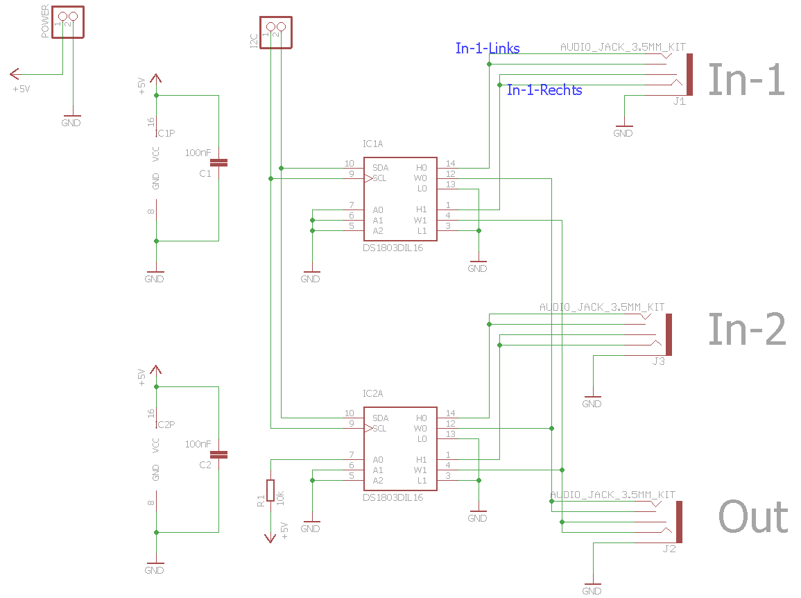

ich suche eine Möglichkeit 2 oder 3 Audioquellen (Line-Out von PC)
digital zu mischen und bin dabei auf Digital Potentiometer gestoßen.
Habe ein bisschen rumgesucht und das MAXIM-DS 18030-010 gefunden.
Typ
 10 kOhm
Ausführung
 2-fach
Technologie
 I2C  linear  256 Schritte
Gehäuse
 DIL-16

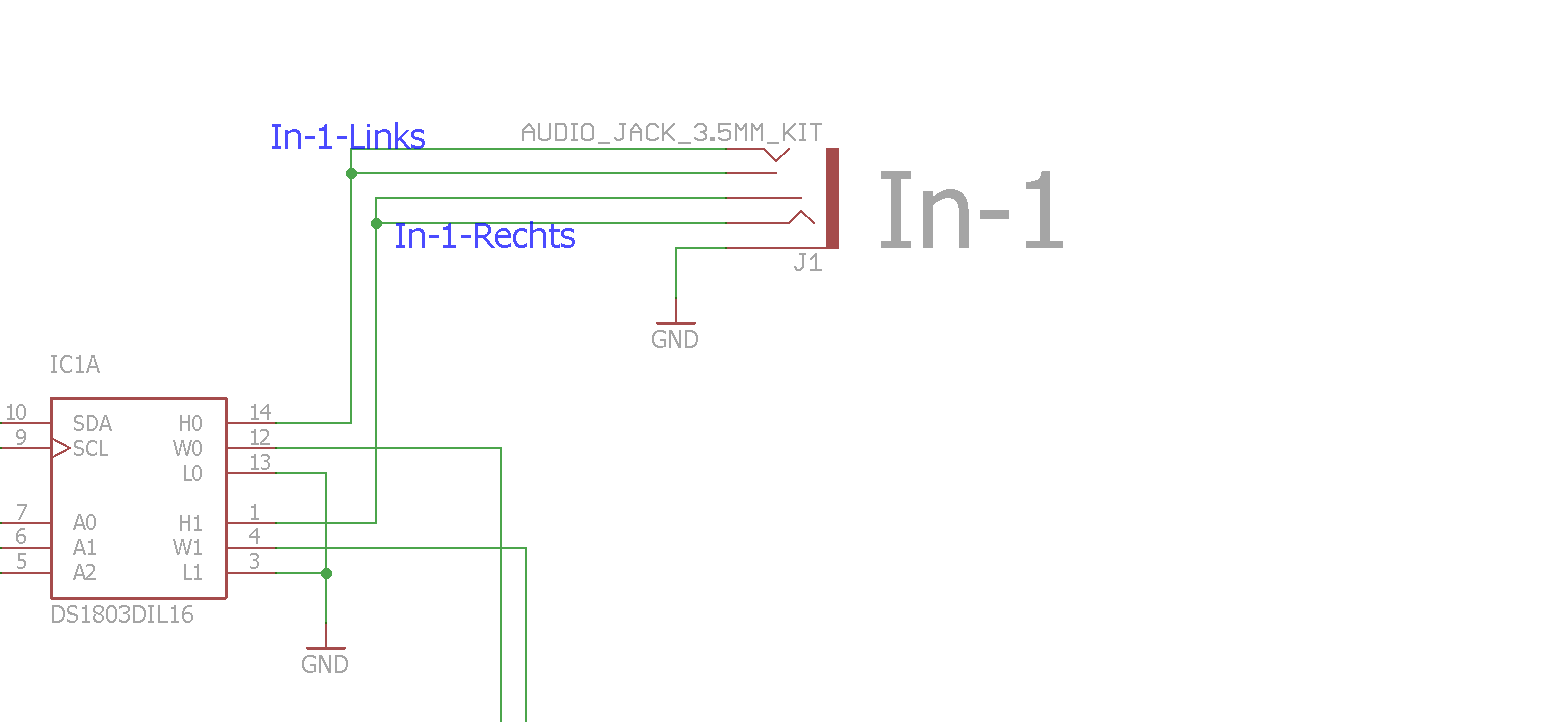

Habe jetzt mal einen kleinen Plan gezeichnet und dazu meine Frage, würde
das so funktionieren?
Ich habe keine großen Ansprüche an die Qualität des Audio-Signals, es
sollte nur zum gelegentlichen Skypen oder Radio hören reichen, plane
also nicht eine Bang and Olufsen Anlage, daran zu betreiben.
Danke schon mal

Grundsätzlich würde das funktionieren, behaupte ich.
Allerdings ergibt das keine 255 gleichmäßigen Lautstärke-Stufen.
Und ohne Impedanzwandler (OP-Amps als Spannungsfolger) sind die
Lautstärkestufen abhängig von den Signal-Quellen und -Senken.
Rechne die 255 Stufen mal in Dezibel um, Du wirst enttäuscht sein, wie
wenige halbwegs gleichmäßige dB-Schritte Du bekommst.
Vielleicht könnte man pro Kanal jeweils zwei lineare Potis kaskadieren?
Alternative: I²C-Audio-Controller, wie in alten Fernsehern nutzen.
Hat jemand eine IC-Bezeichnung im Kopf? Gibt es z.B. den M62429P noch?

Hallo und Danke Torsten
habe mich mal schlau gemacht, also der FM62429 ist ein Nachbau vom
M62429, richtig?
Also klingt gut, einmal kostet das weniger als meine Idee. Das beste was
ich gefunden habe sind ~5BritschePfund für 10Stück, schon alleine ein
MAXIM-DS 18030 kostete um die 6€.....
Pläne gibt es auch. Denke ich probiere mal deine Idee aus. Im nächsten
Jahr....
Herzlichen Danke!!!
