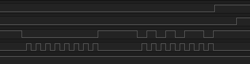

Wir haben ein sehr kniffliges Problem.
Wir haben einen ATtiny44A, der mit einem ATMega644PA über SPI
kommuniziert. Der ATMega sendet dem Tiny Befehle, die 2Byte lang sind
und der Tiny antwortet darauf.
Das Problem ist, unser SPI Programm für den ATtiny44A funktioniert nicht
ganz. Derzeit haben wir ein Array, das die Daten des Attiny beinhaltet
und bei dem WRITE Befehl, schreiben wir das nächste Byte auf den
entsprechenden Index im Array. Beim READ Befehl lesen wir das Byte
wieder aus dem Array und ins USIDR. Wir haben mit einem Logik Analyser
die Signale gemessen, der ATMega sendet die richtigen sequenzen, aber
der Tiny antwortet beim READ nicht mit den richtigen Daten.
Bitte um Hilfe!
Beide Programme sind im Anhang.

- ein Softwareproblem löst man, indem man es auf den Kern reduziert;
hier ist vieles hinzugekommen, was nichts damit zu tun hat.
- beim erneuten Überfliegen fällt mir auf, dass die reg_address das
CMD_BIT beinhaltet - mag ja stimmen, merkwürdig ist es trotzdem
Aber es wird sich sicher noch jemand finden, der sich näher mit der
Sache befasst.

> Das CMD_BIT ist noch nicht mal richtig implementiert...
Eben; in der "sehr alten" Version, die übrigens gerade mal zwei Tage
älter ist, war es noch nicht vorhanden - ich löse ein Problem doch nicht
dadurch, dass ich neue Ansätze draufpacke; gleiches gilt für WD, ADC,
EEPROM und den Rattenschwanz an Definitionen.
> Ich bin nur verwirrt, da der Attiny ja etwas zurückschickt ...
Das ist eine immanente Eigenschaft von SPI: der Master liest beim Takten
immer etwas ein, auch wenn es Rauschen sein sollte.
Der Weg muss also umgekehrt sein, "zurück zu den Anfängen": eine
einfache Kommunikation zwischen Master und Slave, damit wäre hier auch
eher Hilfe zu erwarten, falls diese dann überhaupt noch nötig ist.
Darauf aufbauend eine Funktionalität nach der anderen in Betrieb nehmen.
