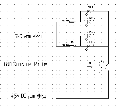

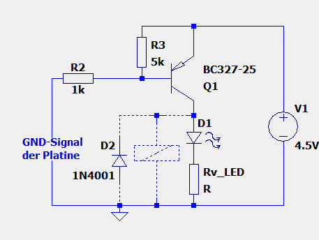

Hier der Schaltplan, bzw. wie ich dies gerne realisieren würde ohne Relais nur mit einem Transistor. Ich hoffe jetzt ist verständlicher was ich möchte.
#5254430
Welche Spannung bricht eigentlich zusammen? Die 2,9V welche aus der Platine konstant als Dauerspannung ausgegeben werden. Geschaltet wird von der Platine der GND zum ein und ausschalten der ursprünglichen Beleuchtung
#5254435
Stephan M. schrieb: > Hier der Schaltplan - da ist kein Relais, über das diskutiert wurde - PNP-Transistoren sollten am Kollektor negatives Potential haben - LEDs schaltet man nicht parallel ohne eigenen Vorwiderstand Abhilfe: - alle Dioden drehen - jeder Diode 300Ω Vorwiderstand geben - GND und VCC vom Akku vertauschen
Selbst wenn Du den Transistor umdrehst; was soll das Ganze, außer zusätzlichen Verlusten, denn bringen?

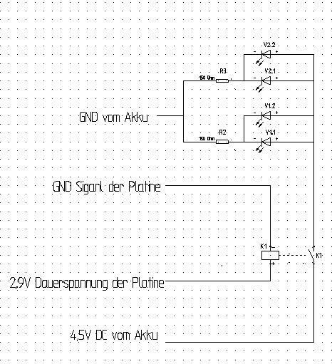

Hier der Schaltplan mit Relais
#5254444
Ich benötige das Relais oder den Transistor um die Platine nicht zu killen wenn ich dort 10 LED´s anschließen möchte! Die Schaltpläne sollen ja nur verdeutlichen wie ich mir das Vorstelle oder gerne lösen würde. Welche Transistoren ich benötigte ob NPN oder PNP wollte ich ja gerne von euch wissen, und wie die Schaltung aussehen soll.
#5254447

Nach dem Plan "Lichtsteuerung_mit_Relais" muss es gehen, vorausgesetzt das 'GND Signal der Platine' kann den Strom des Relais auch aufnehmen und auch die 2,9V Dauerspannung ist im Stande (= kann genügend Strom liefern), das Relais zu betreiben.

Eigentlich möchte ich nur gerne wissen, welchen Transistor Typ ich benötigte PNP oder NPN wenn ich als Schaltsignal für die Basis des Transistor GND von der Platine erhalte und wo ich die + vom Akku und GND vom Akku an den Transistor anschließen muss das dieser mir wenn GND an die Basis geschaltet wird durchschaltet und meine LED´s leuchten

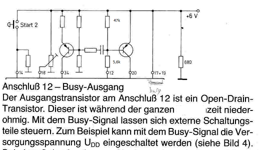

Der Ausgang vom SIKU dürfte eine Stromsenke sein, d.h. er ist hochohmig oder wenn der interne Transistor eingeschaltet hat er nahezu GND. Nahezu eben, weil da noch die Sättigungsspannung abfällt, die Stromabhängig ist. Das Schaltbild, das gepostet wurde um 12:18 ist schon ziemlich nahe dran. Der Transistor muss ein PNP Typ sein und der Pfeil (Emitter) muss auch zum 4,5V Akku zeigen und zwar auch zur Basis hin. Natürlich muss auch ein Typ verwendet werden, der die 200mA auch verkraftet. R1 kann man dann aus der Stromverstärkung des Transistors errechnen und dem Übersteuerungsfaktor (ca. 5-10)

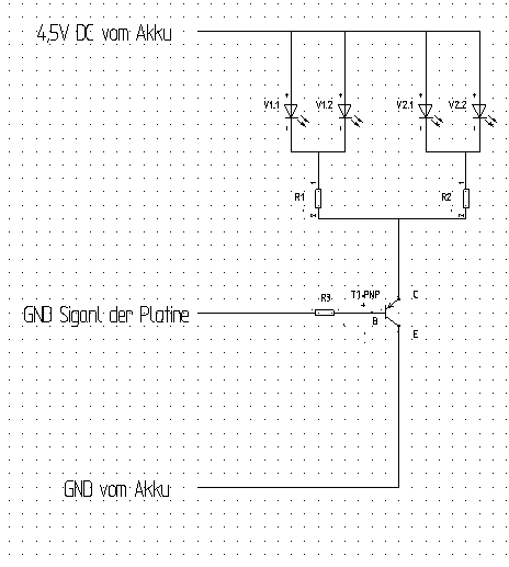

GeGe schrieb: > Das Schaltbild, das gepostet wurde um 12:18 ist schon ziemlich nahe > dran. Der Transistor muss ein PNP Typ sein und der Pfeil (Emitter) muss > auch zum 4,5V Akku zeigen und zwar auch zur Basis hin. Natürlich muss > auch ein Typ verwendet werden, der die 200mA auch verkraftet. R1 kann > man dann aus der Stromverstärkung des Transistors errechnen und dem > Übersteuerungsfaktor (ca. 5-10) Hallo GeGe, vielen Dank für deine Hilfe, kannst du mir das evtl. bitte aufzeichnen wie du das meinst: ;;Der Transistor muss ein PNP Typ sein und der Pfeil (Emitter) muss > auch zum 4,5V Akku zeigen und zwar auch zur Basis hin."
#5254483
Ein PNP hattest du ja schon im Bild ausgewählt, nur die Anschlüße oben und unten hast du vertauscht.

Stephan M. schrieb: > hinz schrieb: >> Und woher weißt du dann dass die nach Masse schaltet? > > Original LED abgeschnitten und gemessen! Schau mal diese Schaltung an. Kurt

GeGe schrieb: > Ein PNP hattest du ja schon im Bild ausgewählt, nur die Anschlüße > oben > und unten hast du vertauscht. Passt es so dann jetzt? Oder habe ich nochmals irgendwo einen Fehler?
Stephan M. schrieb: > Hier der Schaltplan mit Relais ...der so nicht funktioniert. :-(
#5254499

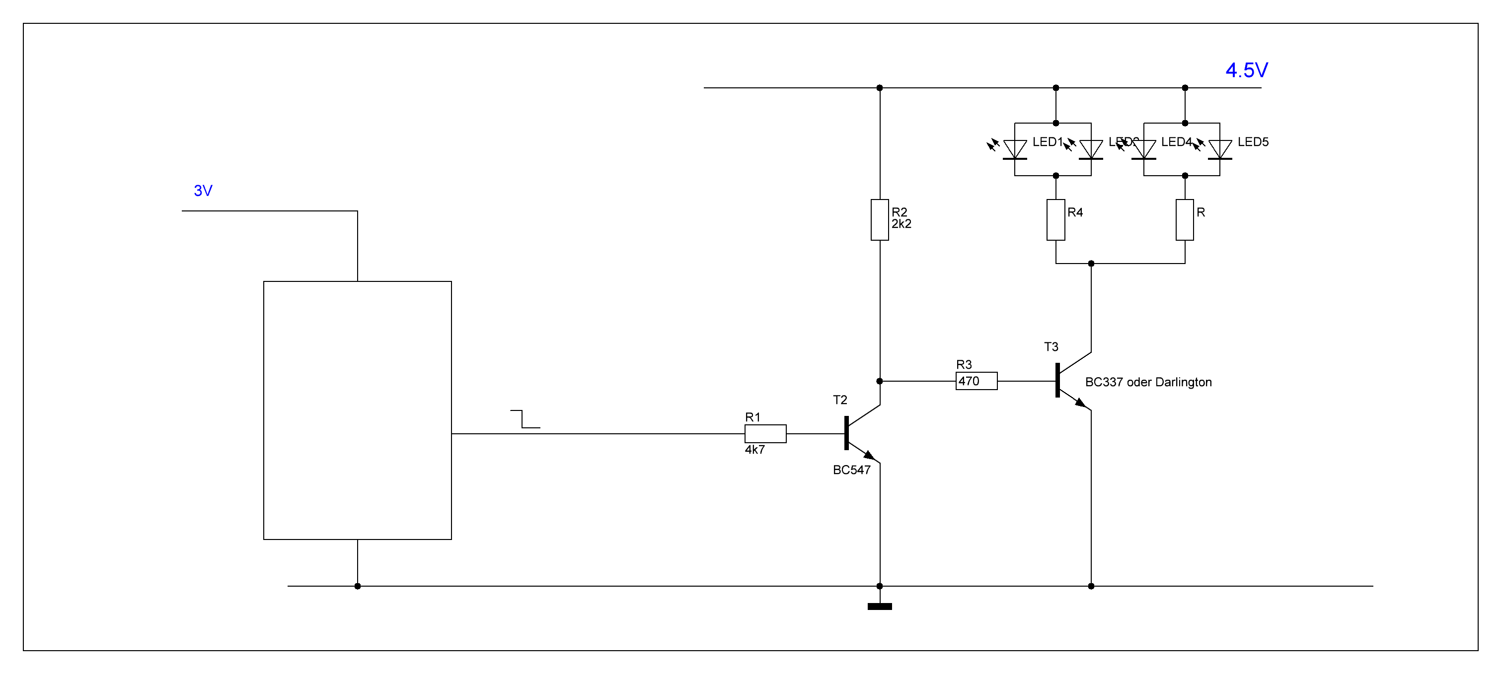

Kurt schrieb: > Schau mal diese Schaltung an. Wenn die Steuerplatine einen Open-Collector-Ausgang hat, geht deine Schaltung nicht. Dann könnte man meine nehmen. Entweder mit Relais oder direkt die LEDs an den Transistor, wie angedeutet. @Stephan M. Unklar ist eben noch, was für einen Ausgang deine Steuerplatine tatsächlich hat. Wenn du nichts anschließt, was ist dann am Ausgang messbar, jeweils für Ein und Aus?

HildeK schrieb: > Kurt schrieb: >> Schau mal diese Schaltung an. > > Wenn die Steuerplatine einen Open-Collector-Ausgang hat, geht deine > Schaltung nicht. Dann einen Widerstand gegen Masse. (1k reicht) > Dann könnte man meine nehmen. Funktioniert denn die? Kurt

Passt die neue Schaltung wo ich vorhin hochgeladen habe?
#5254525
Kurt schrieb: > Funktioniert denn die? Ja, wenn, wie gesagt wurde, der Ausgang gegen GND gezogen wird zum Einschalten. Es ist nur die Frage noch offen, ob der Ausgang (das Steuersignal der Platine) im anderen Zustand offen (OC) ist oder ob er z.B. die 2.9V hat. Das konnte ich bisher noch nicht zuverlässig entnehmen. Deshalb auch meine Bitte an den TO HildeK schrieb: > Wenn du nichts anschließt, was ist dann am Ausgang messbar, jeweils für > Ein und Aus?
Stephan M. schrieb: > wie oben schon beschrieben, das ganze geht über eine Fernbedienung, da > es ja ein Model ist welches auf 2,4 Ghz Fernbedienung umgebaut wird. > Die gesamte Steuerungsplatinen stammen aus einem Siku c. > Das Licht wird also per Tastendruck Ein oder Ausgeschaltet auf der > Fernbedienung. Und geschaltet wird zu 100% der GND von der Platine! Wenn Du sowieso alles per Fernbedienung schaltest, kannst Du Dein "COntrol Modell" ja totlegen und alles von der Fernbedienung schalten. Deine Beschreibung wird immer undurchsichtiger. Ohne Schaltplan ist eine Hilfe da unmöglich.
#5254530
Stephan M. schrieb: > Passt die neue Schaltung wo ich vorhin hochgeladen habe? Ja, auch das passt soweit. Es sollten ggf. noch 10k von der Basis zu VCC gelegt werden für ein sicheres Ausschalten und du verlierst - wenig tragisch - 500mV am Transistor. Das kann man mit den nächst kleineren Wert der LED-Widerstände ausgleichen. Was noch immer suboptimal ist: zwei LEDs parallel an einem Vorwiderstand. Das kann bei den beiden LEDs sehr unterschiedliche Helligkeit zur Folge haben. Wie schon oben gesagt: spendiere jeder LED einen eigenen mit dem doppelten Wert.

Stephan M. schrieb: > Nur um sicher zu gehen hier nochmal die neue Schaltung, mit der Frage > ob es diese ist wo funktioniert. Natürlich funktioniert diese Schaltung, denn es ist die ganz normale Treiberschaltung, wie sie millionenfach im Netz verbreitet ist. Voraussetzung ist: Der Pfeil sitzt am Emitter "GND vom Akku" ist Plus. Das "GND Signal der Platine" ist zum Einschalten ca. 1V negativer als der "GND vom Akku". Zum Ausschalten muss dieses Potential etwa dem vom "GND vom Akku" entsprechen. "4,5V DC vom Akku" ist der negative Anschluss des Akkus. Die etwas unglückliche Schaltung der LEDs wurde bereits besprochen.

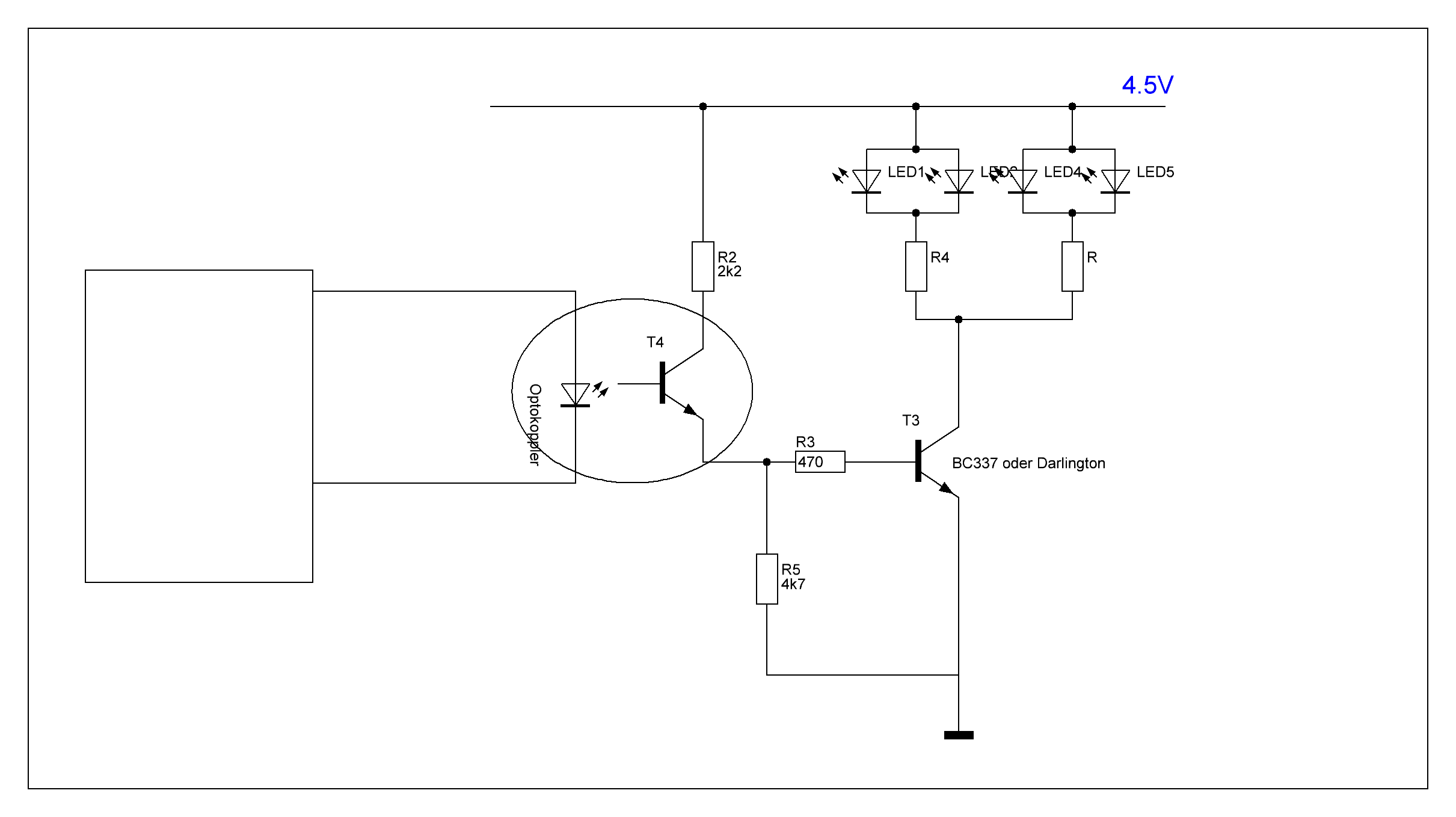

Kurt schrieb: > > Wenn er anstelle des Relais eine Optokoppler nimmt dann kann er > hinterher schalten was er mag und er hat auch kein Bezugsproblem. > Das scheint wohl immer noch zu bestehen. Mit OPTO Kurt

Da anscheinen immer noch unklar ist, wie die Platine überhaupt funktioniert rate ich dazu, die ehemalige LED durch einen Optokoppler zu ersetzen. Dann spielen weitere Details der Platine keine Rolle und man ist auf der sicheren Seite. An den Ausgang des Optokoppler kann man dann direkt handelsübliche Relaisplatinen (wie diese: https://www.parallax.com/product/27115) anschließen, oder ein einzelnes Relais mit Transistor und Freilaufdiode. Bei den 2,9V vermute ich mal, dass diese aus kleinen Batterien(Knopfzellen) stammen. Diese liefern wahrscheinlich nicht genug Strom für ein Relais, ganz egal wie die Details der Schaltung aussehen.
#5254658

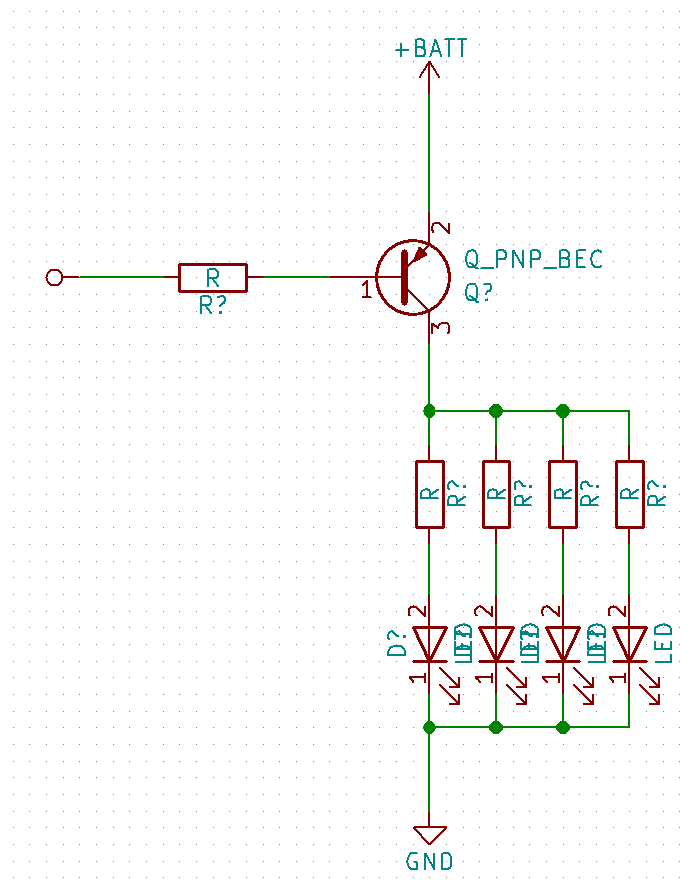

GeGe schrieb: > Anbei der Plan wie das von mir gemeint war. Und von mir. Wegen der Unterschiede von VCC und dem High-Pegel des Schaltausgangs noch zwei 1N4148 in Reihe mit der Basis. Dann ist auch das gelöst: Kurt schrieb: > Der Transistor sperrt aber nicht denn es können ja max nur drei Volt > anliegen. > Der Emitter sitzt aber auf 4.5V, somit ist der Transistor immer > durchgeschaltet,.
