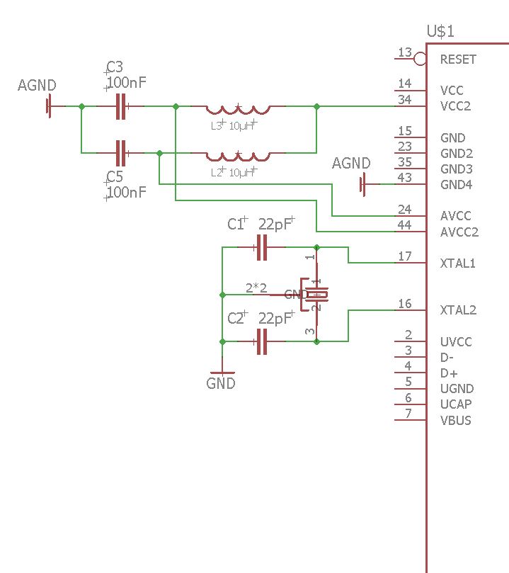

ich sitze gerade an meinem ersten großen AVR Projekt und brauche mal von
euch bitte eine Antwort. Ich bin gerade an der Mindestbeschaltung
beschäftigt und habe einen LC Filter für die AD- Wandlung drangemacht.
Jetzt sehe ich aber, dass mein ATmega32u4 einen zweiten AVCC hat. Kann
ich diesen Port direkt mit dem ersten LC-Filter verbinden oder braucht
der einen eigenen LC-Filter? Ein Bild habe ich mal angehängt.
Außerdem habe ich die Massefläche des Analogteiles vom Rest des
digitalen Teils getrennt. Laut Recherche soll man das machen wegen den
schnellen Schaltvorgängen der digitalen Komponenten.
MFG
Gast #5257283
So wie ich das Datenblatt im Kopf habe sind alle VCC zusammen, und der
AVCC ist per 100 Ohm am VCC angeschlossen und hat einen eigenen 100nF
als Buffer. Der ARef ist alleine mit einem 100nF.
Nicht vergessen, alle GND, alle VCC, und alle AVCC muessen angeschlossen
werden.
Gast #5257331
AVR_Flüsterer schrieb:
> Kann
Im DB steht zu dem LC-Filter unter einem Bild (24-10):
"The same circuitry should be used for AVCC filtering on the ADC8-ADC13
side."
Die ADC 0-7 und 8-13 sind vermutlich getrennt an die AVCCs
angeschlossen.
Wenn du ADC-Inputs von beiden Blöcken nutzen willst, dann kann eine
getrennte Filterung ein wenig Verbesserung bringen.
Ob es zwingend notwendig ist? Glaube ich nicht ...

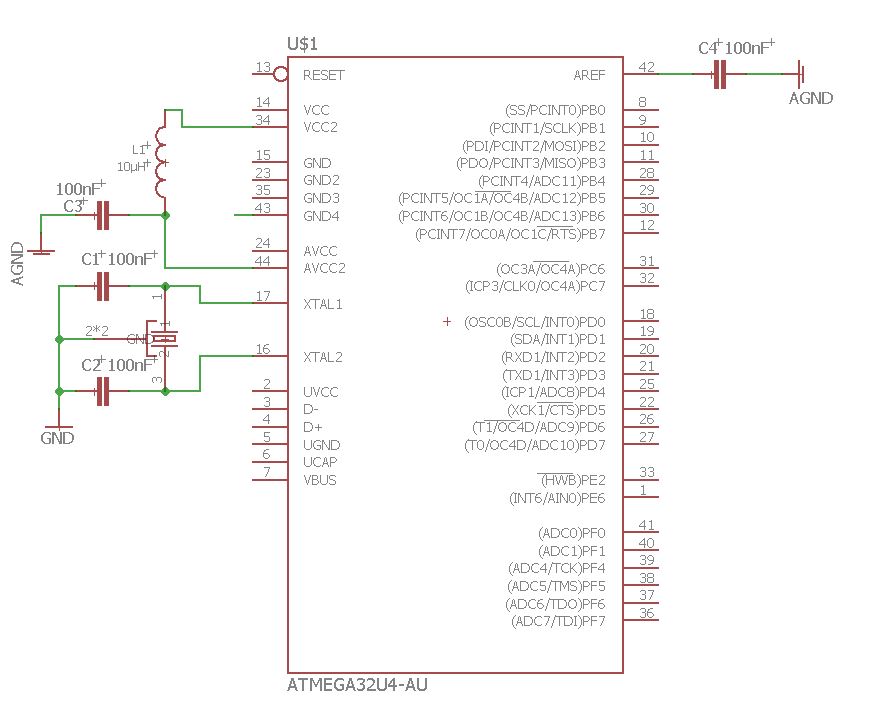

Gast #5258360
Also ich habe jetzt 2 Filter eingebaut. Bild habe ich angehängt.
Eine Frage hätte ich noch. Sind die GND-Pins alle gleich oder gibt es
welche für den analogen und digitalen Teil? Durch das Datenblatt bin ich
nicht schlauer geworden :(
LG

Gast #5258375
Was du da machst, schadet wohl nicht, ansonsten sind halt die
Versorgungsspannungsanschlüsse teilweise doppelt vorhanden.
Haben aber die gleiche Funktion.
Datenblatt lesen hilft manchmal:
AVCC is the supply voltage pin (input) for all (!) the A/D Converter
channels. If the ADC is not used, it should be externally connected
to VCC. If the ADC is used, it should be connected to VCC through
a low-pass filter.
GND gibt's nur für USB extra.

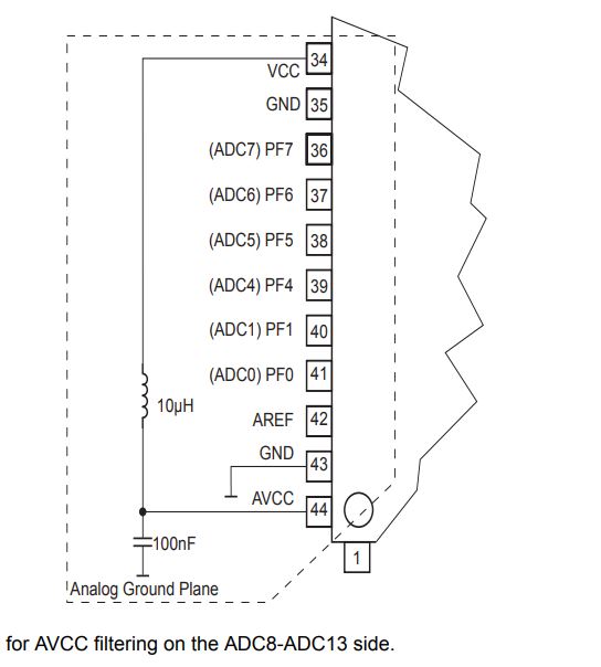

Ich habe das Datenblatt vor mir. Ich habe ein Screenshot gemacht von
dem, was ich meine. Gehören nun die Pins Nr. 34, 35 und 43 zum analogen
Teil des AVRs? Im Screenshot wurde darüber ein Analog Ground Plane
verlegt.
Gast #5258574
Pin 34 sicher nicht, das ist VCC.
Der GND an Pin 43 wird sicherlich näher an den Analogteil gehen als
andere GND-Pins. Irgendwelche Blockkondensatoren an AVCC und AREF sind
mit kurzer Leitung zu Pin 43 am besten angeschlossen.
Pin 43 ist GND und letztlich intern mit den anderen GND-Pins verbunden
und das muss extern auch so sein. Falls nicht, muss es irgendwo im
Datenblatt erwähnt werden --> suche!
Ich würde alle GNDs direkt auf eine ausreichend niederohmige GND-Plane
legen. Man könnte natürlich diesen Pin auf die Bezugsmasse der
ADC-Quellsignale legen, aber auch dabei müssen sie mit den anderen
Massen verbunden werden.  Das mag was bringen, vor allem dann, wenn man
es nicht schafft, die GND-Ströme der digitalen Signale vom Weg des GNDs
der Analogsignale fernzuhalten.
Ob das bei einem 10-Bit ADC schon eine große Relevanz hat, bezweifle ich
allerdings.
#5258677
2 Induktivitäten für die beiden AVcc-Anschlüsse sind vermutlich nicht
verkehrt. Ich habe das jetzt nicht nachgeschlagen, aber üblicherweise
sind alle Vcc- und alle AVcc-Pins untereinander auf dem Chip verbunden.
Die Filterwirkung von zwei externen Filtern ist dann nicht besser als
die von einem. Aber schaden wird es schonmal nicht.
Schau dir die Pin-Nummern an. xVcc und GND sind jeweils Paare.
Andererseits sind chip-intern alle GND-Anschlüsse verbunden.

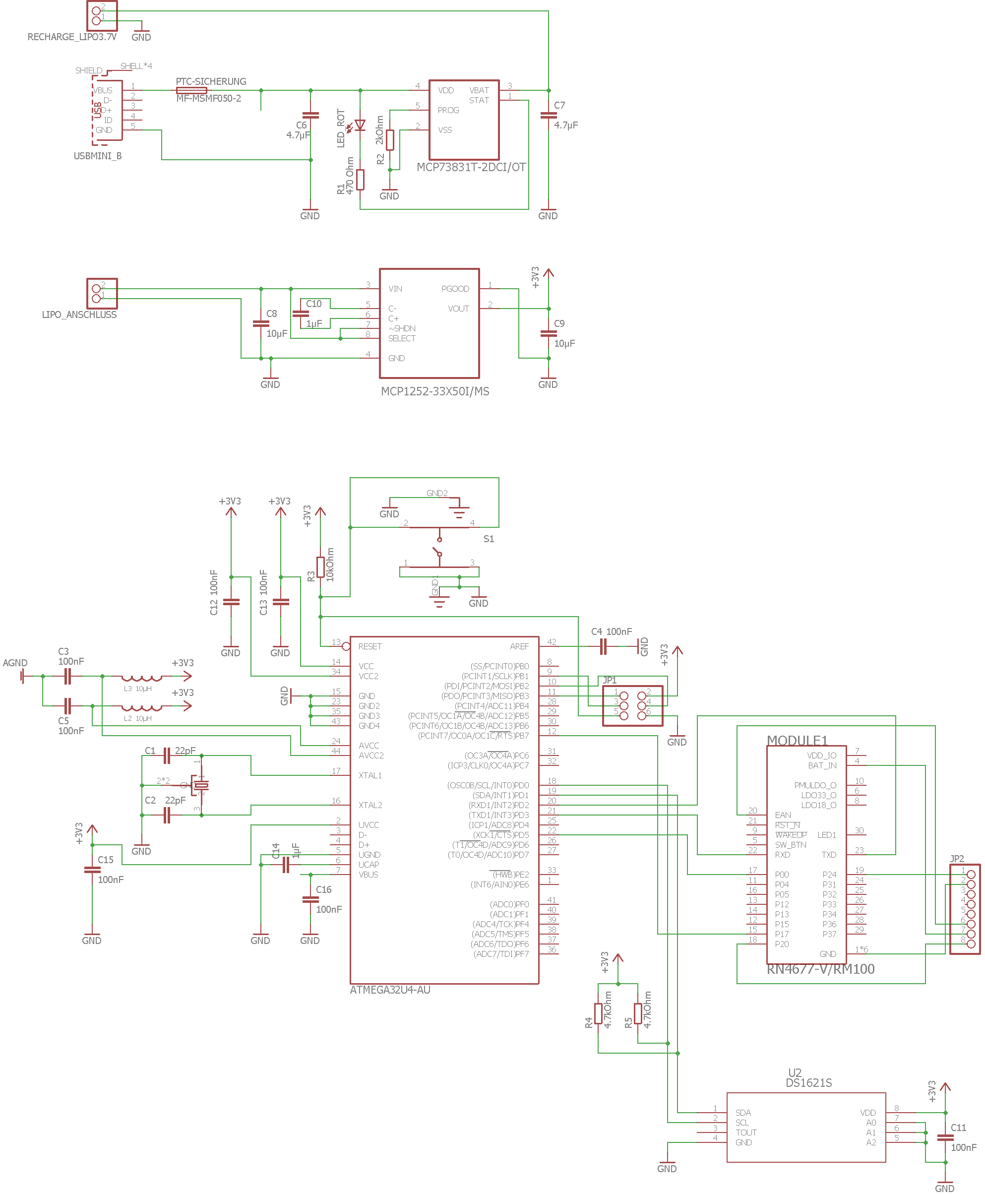

Hallo nochmals,
ich habe mein aktuellen Schaltplan angehängt. Es ist noch nicht fertig.
Das Datenblatt macht für mich gar kein Sinn, wenn die GNDs so oder so
digital alle miteinander verbunden sind. Dann kann ich mir das Analog
Ground Plane gleich sparen. Ich werde es dann halt entsprechend
abändern. Danke für eure Ratschläge.
MfG
Moderator (Firma: Titel) Persönliche Seite #5259856
Thomas O. schrieb:
> 11,9 MB für jene Schaltplan ist bestimmt ein neuer Rekord. Beim nächsten
> mal wählst du beim Exportieren in Eagle bitte  das Dateiformat .PNG aus.
Und konvertierst den Schaltplan nicht aus JPEG nach PNG, sondern
erzeugst das PNG direkt aus dem Screenshot-Tool.
Man sollte seine Werkzeuge kennen:
Fotos aus dem echten Leben in JPEG.
Screenshots und Computerzeichnungen als PNG.
@ AVR_Flüsterer:
Ich habe den Plan jetzt leider einen Schritt zu weit verkleinert. Häng
ihn bitte nochmal als PNG(!!) an.

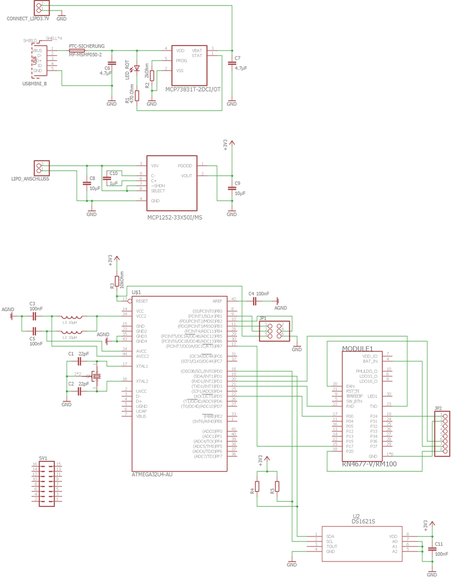

Gast #5262706
ich habe die Mindestbeschaltung vom AVR fertig. Ich hoffe, dass es so
passt. Ich habe das Bild dieses Mal als .png angehängt. Ich habe aber
noch eine Frage. Als Programmieradapter benutze ich ein "mysmartusb
light". Die Programmierspannung kann ich zwischen 3V und 5V wechseln.
Mein AVR wird mit 3.3V betrieben, damit ich mir das zusätzliche
Levelshifting zu anderen ICs sparen kann. Kann ich mit dem
Programmieradapter, den ich auf 3V einstelle, den AVR noch
programmieren?
MfG
