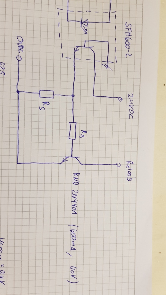

Optokopplerschaltung mit Verstärkung
#5257643
Ja, das geht schon so. Wenn das Relais aber weniger als 50mA aufnimmt,
dann kannst Du es auch direkt vom Optokoppler schalten lassen und den
Transistor weglassen. Dazu den Emitter des "Empfänger-Transistors" an
GND und das Relais in seinen Kollektorkreis. Freilaufdiode natürlich
noch über die Relaisspule.
